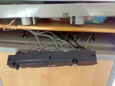

Ciao, stamattina in rimessa ho sentito che il rumore proveniva da dietro al pannellino comandi
L ho smontato (4 viti dietro alle 2 manopole ) e il rumore proviene dalla scatolina nera dietro
...si tratta della scheda??
Perché funziona a gas e 220 ed invece a 12V ronza?
Qualcuno può rispondere?
Grazie..

Ciao Massimo, ma il relè è dentro la scatolina nera porta-comandi dietro alla cornice? (la mia è praticamente identica a ....vedi immagine)
Perché è da li che arriva il rumore.
Per quanto riguarda il fusibile , se è quello da 20 ampere sul pannelllino ( che ho dietro al sedile di guida) è ok
c'e' né un altro?
Ho smontato anche la griglia bassa, e li ci sono le connessioni, una specie di centralina grigia e un relè grigio scuro
Sono quelle le connessioni che devo verificare come ossidate?

il relè è dentro la scatolina della foto
il fusibile e portafusibile di cui parlo dovrebbe essere da 30 A vicinissimo alla Batteria Motore dalla quale normalmente viene presa l'alimentazione del frigo
Dietro al frigo oltre ai morsetti, ci sono il relè nero di alimentazione 12V che si eccita a motore acceso, la scatolina grigia dell'accenditore frigo (gas) e l'elettrovalvola gas, ma non centrano con il ronzio.
Per prova misura la tensione al + e - sul morsetto grosso dietro al frigo mentre il relè ronza, NON troverai 12 V ma molti meno
