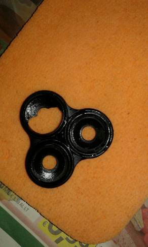

Salve, desidero sapere quale potrebbe essere la causa della rottura delle valvole della pompa fiamma acqua 8 in poco tempo di utilizzo. Grazie

Ciao,cosa intendi per valvole ,i piattelli o le membrane ?
Se ti riferisci ai piattelli guarda se sono quelli trasparenti,nel caso sappi che sono di un materiale soggetto a rotture precoci,infatti tempo addietro è stato modificato il materiale con cui vengono costruiti,quello attuale sembra più duraturo.
A mio avviso anche il poco utilizzo della pompa porta a prematura scomparsa,naturalmente in condizioni ambientali sfavorevoli (freddo o gelate)

​Questo intendo, grazie dell'attenzione.

Quel tipo di rottura su una pompa con "poco di utilizzo" è un evento raro, si possono ipotizzare due cause o difetto di materiale non solo come qualità ma anche come imprecisioni di lavorazione es. presenza di bave taglienti di lavorazione sul bordo in plastica dei piattelli che lavorando nel tempo hanno tagliano la gomma. Altra causa serraggio dell'insieme, membrana piattelli ecc.  non coretto o meglio troppo forte, so che Fiamma raccomandava una certa copia di serraggio sopratutto dopo l'ecatombe di piattelli che ha funestato quel tipo di pompa, ciaoo.
