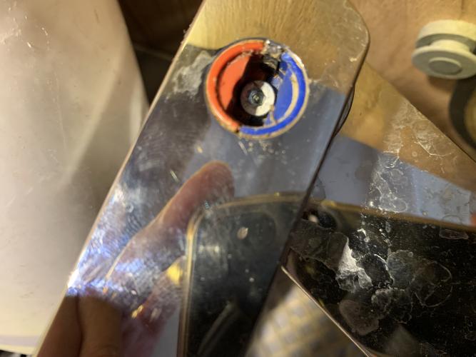

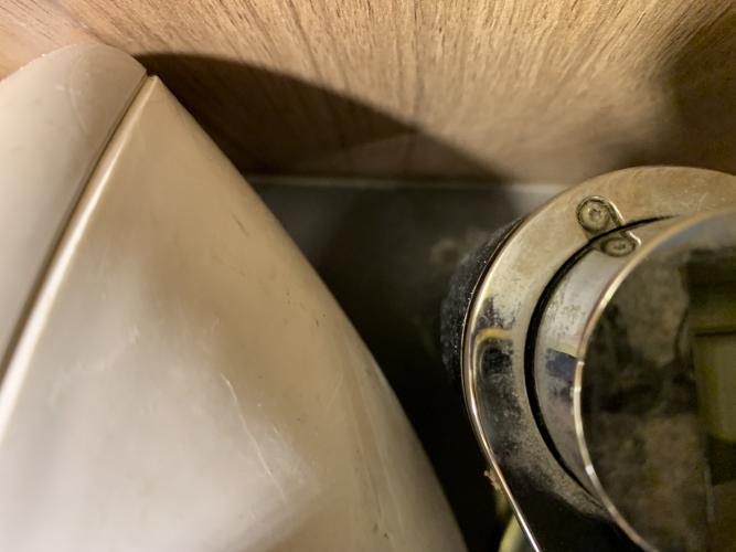

IMG_2485.jpegIMG_2484.jpegieri ho provato a smontare la parte suoeriore (dalla leva del miscelatore, togliendo la borchietta, quella del logo Reich per intenderci), ma li più o meno mi sono dovuto fermare…
Come accedo, da lì, superiormente, al microswitch?
Ho smontato le due viti, quella centrale esagonale e quella piccolina “esterna” , ma il pezzo, anche facendo leva sotto alla parte che fa uscire acqua, non si apre/scompone.
Non é che, senbene più oneroso (20 € per il micro vs. 90 € per tutto il rubinetto) sia più facile e veloce il cambio integrale di tutto il miscelatore?
Se devo in ogni caso accedere da sotto, smontando il tutto…

mi riferisco a quello cucina con manopola comando axxx cerco foto
sviti perno Dive metti la mano sfili tutto va sfilato forse un minimo di sforzo e c'è lo swich togli il cSsetto posate e trovi k due fili nei faston 12vfatto
Viceversa cambiare tutto rubinetto devi svitare la base staccare i riattacare i tubi acqua ( no perdite ) staccarre i due faston 12v.magari svuotare vano pentole smontare sua antina per lavorare
Invece magari lo swich lo puoi stagnare il filo troncato dal movimento ( ho allargato il suo passaggio fili era troppo stretto e 90gradi
con"" cerca ""trovi pii dettagli pure miei e altre foto e link  acquisto swich k
Modificato da salito il 29/09/2023 alle 10:05:39

Grazie Salito.
in ogni caso, il modello del mio miscelatore è un Reich Vector S, diverso dal tuo. Quindi gli accessi allo smontaggio sono differenti.
