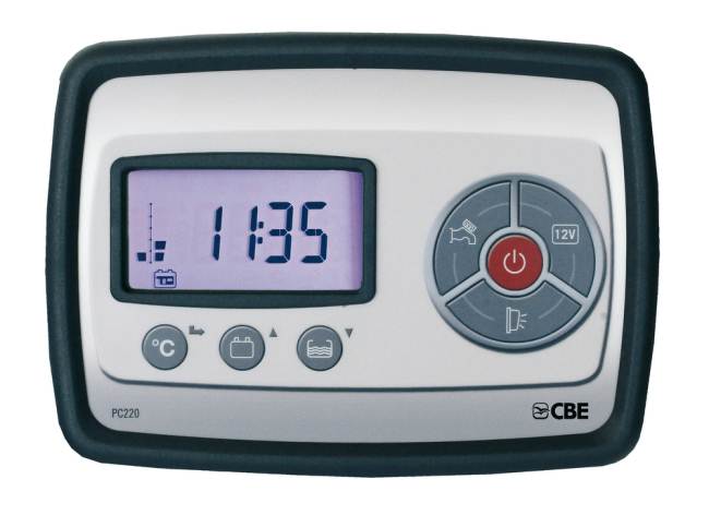

io ritengo che il tuo caricabatterie, con centralina accesa, carichi anche la BM. C'è scritto anche sulle istruzioni della tua centralina che immagino sia una CBE tipo quella in foto:
confermi? O comunque controlla quale hai e fai sapere.
Se è una centralina CBE recente, se accesa durante la carica della BS fa fluire circa 3/4A verso la BM dunque nulla che ricarichi completamente ma certamente un ausilio tale da impedirne anche la scarica con consumi non esagerati. Lo stesso avviene con pannello solare.

Allora, una cosa come da foto mi pare di non averla vista, ma l'ho usato un solo we e non lo conosco ancora bene
Ma cos'è ? La centralina che gestisce il pannello solare ? Se è quella direi che la mia è ben diversa, non ha display ma solo 3 led (mi pare rosso verde o giallo). Altra roba c'è sotto al pavimento all'altezza del divanetto, ma escludo che abbia display

ok, ho capito, è questo il pannello
