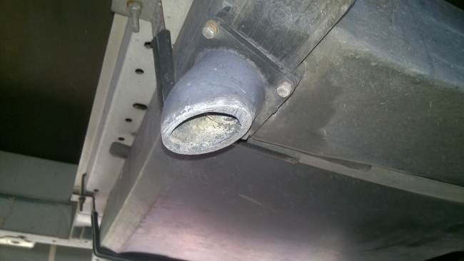

Questo è il mio scarico delle grigie

Ciao a tutti,io per lo scarico in piazzola con il Marlin 65 ho sempre raccordi di scarico grigi come quelli utilizzati per gli impianti di scarico in casa.
partendo dal bocchettone grigio sotto fisso (come nella foto)sembra come il mio..son partito con una curva a 90 gradi diametro 50 e da lì riduzioni da 40/32,alla fine tubo guaina elettrica da 32 che scarica nei buchi che ti danno in piazzola e con quella misura scarichi dappertutto....
