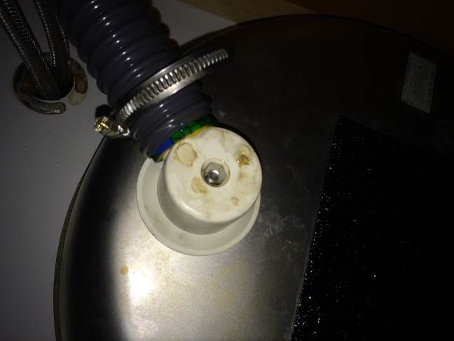

Buondi, avrei bisogno di un consiglio: stamattina ho scoperto di avere un po' d'acqua dentro il mobile sotto il lavello.
Pensavo di avere la fascetta lenta del tubo, invece l'acqua esce dal centro del pezzo, dove sembra esserci un vite. Se svito da sopra, si leva tutto o faccio danni ?j

Sei proprio sicuro che esce dalla vite centrale? Da come sono disposte le gocce farebbero pensare ad una fuoriuscita dal tubo di scarico. Se esce dalla vite, dovrebbe essere quella che blocca la parte metallica dello scarico, prova prima a darci una leggera stretta e vedi quello che succede, se continua a perdere svita il tutto e verifica lo stato delle guarnizioni. Nel caso la perdita dovesse verificarsi tra il dado e la filettatura del perno, o sostituisci l'attuale dado con uno autobloccante, o, prima di riavvitare, metti del teflon intorno alla vite. Buon lavoro Enzo

Grazie mille Enzo....sempre gentilissimo.
Si ti confermo che esce proprio dalla vite centrale: ho provato a stringere da sopra ma non succede niente, continua a perdere.

Ho dovuto sostituire il pozzetto perdeva dalla guarnizione deformata dal calore dell'acqua, è ancora in garanzia il concessionario mi ha dato in sostituzione proprio quello della foto, quando ho visto quella vite passante gli ho detto! ..ma qui  perderà sicuramente, risposta!  ..mai visto uno perdere!!!
Ok montato e...naturalmente gocciolava come previsto
Riempito la sede del dado con silicone , tutto ok !
ma dico !   come fà a non perdere una vite passante senza guarnizioni???

sotto alla cappella della vite tra piletta e vite stessa mettici un po di stucco per idraulica e sulla vite parte filettata mettici un po di sigillante anaerobico liquido sempre per idraulica , lo stesso stucco andrebbe anche messo sotto alla tenuta della piiletta sopra e sotto lavello perchè la sua misera guarnizione di tenuta spesso si disintegra  e vedrai che la tenuta è assicurata , stucco e sigillante per così poco non ti conviene acquistarli ma se hai un amico idraulico te la cavi con un caffè

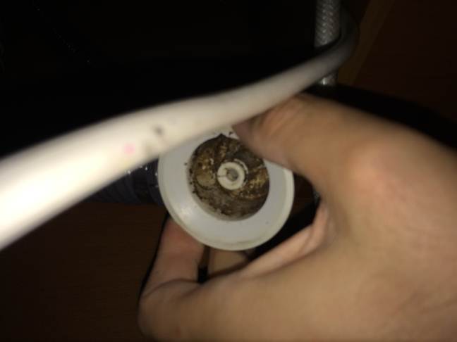

Dunque.....ritornato dal giro a Bolsena mi sono messo a smontare la piletta: come si può vedere dalla foto il buco interno e' crepato, magari con un o-ring di gomma si potrebbe sistemare. Ad ogni modo ho seguito il consiglio e messo un po' di teflon. Ora ha solo un piccolo trasudo, ma tanto non devo usarlo e sabato vado giù sulla Pontina, per cui passo da qualcuno dei ricambisti per camper e ne compro due, uno per il lavandino e uno per lo scarico sui fornelli.

Visto così è proprio da cambiare. La spesa non è eccessiva. Ti conviene prendere, se lo trovi, un modello che non ha la vite passante, una probabilità di perdita futura in meno. Alla fine a Bolsena dove hai sostato?. Ciao Enzo
