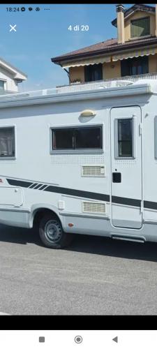

Screenshot_2025-04-17-18-24-27-702_com_facebook_katana.jpgBuonasera, vorrei sapere se una parete in vetroresina si scolla,da cosa può derivare (non è infiltrato)e se si può lasciare così oppure e' meglio intervenire e quanto può essere il costo, grazie

quella parete ha la vetoresina molto sottile, una lastra in vetroresina al posto di quella in alluminio, viene incollata all’isolante proprio perchè molto fine, ha ceduto la colla, sicuramente ci saranno delle bolle, per ri incollarla, si può fare, iniettare collante dall’interno, tenendo compresso il tutto, o comprimerlo, forse è entrata umidità o un difetto di fabbrica, credo che se ti rivolgi ad un concessionario di marca, non sarai il solo caso, la soluzione per risolvere l’avranno già trovata e usata

Si però spero che non sia stato a causa di infiltrazione, come si fa a vedere?

con un igrometro, controlli tutto il perimetro e intorno alle finestre, il controllo devi farlo internamente
