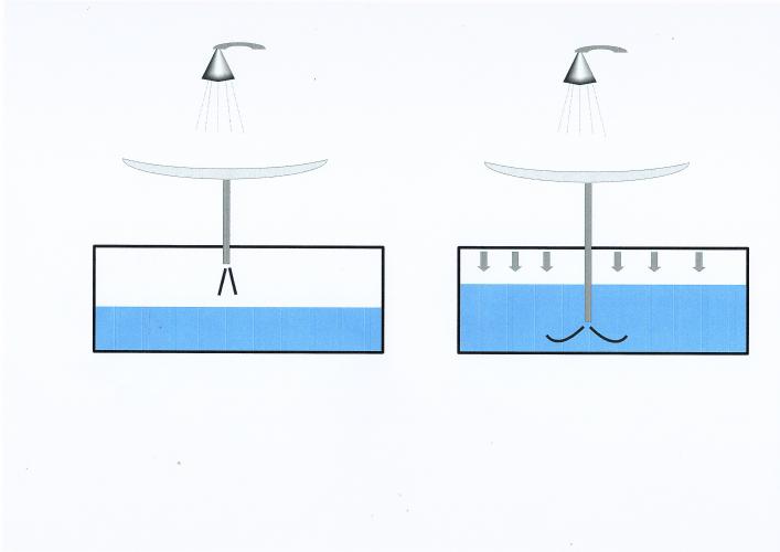

Non credo che si tratti di un problema di intasamento.
Nello scarico del lavandino della cucina del mio camper, si manifestava lo stesso problema quando avevo il serbatoio delle acque grigie un po' pieno.
Di fatto, con il serbatoio vuoto, il lavandino scarica liberamente.
Quando nel serbatoio c'è troppa acqua (anche se non è pieno), e il tubo dello scarico troppo lungo scarica nell'acqua del serbatoio, a causa della pressione che si forma, l'acqua del lavandino (nel tuo cado della doccia) defluisce molto lentamente, dando l'impressione che sia otturato qualcosa
Per verificare se è corretto quanto dico, puoi provare ad utilizzare lo scarico doccia con il serbatoio vuoto e pieno.

- Ma non dovrebbe esserci uno sfiato per l'aria? -
Sì, lo sfiato dovrebbe esserci
comunque è diverso se scarica nel vuoto / aria oppure se scarica nell'acqua.
Prendete un imbuto cui avere infilato un tubo, immergete il tubo dentro un secchio d'acqua e versate nell'imbuto dell'acqua. Ripetere la stessa operazione con il tubo libero nell'aria
Vedete dove scarica prima.
