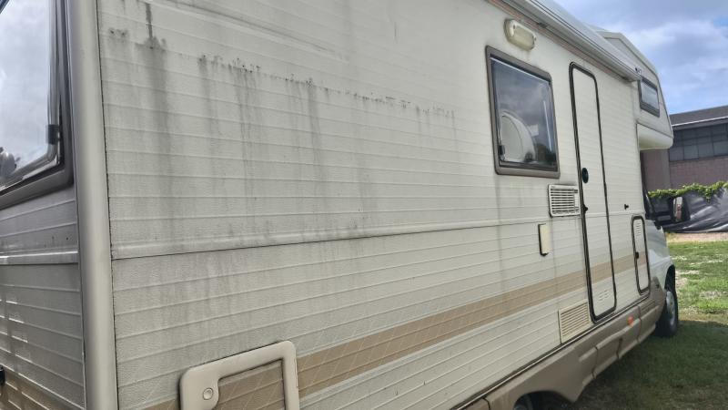

Buongiorno.
Ho unh camper Mizar 170 del 98 su cui sono presenti le scrostature come da foto. Come posso rimediare? Piccolo fai da te con prodotto adatto o meglio carrozziere? Grazie della vostra attenzione! Ciao!fiancata.JPG

Dipende da molti fattori
Il risultato che vuoi ottenere, la tua capacita nel verniciare

:-) capacità basica... direi che la parte estetica mi interessa fino ad un certo punto... punto più sul fatto che degeneri e quindi vorrei bloccarla.

Hai provato a pulire bene?
Gianluigi
16/02/2006 65017
Inserito il 31/07/2025 alle: 12:34:03
Hai guardato che non sia il cancro dell’alluminio?
guarda bene perché potrebbero arrivare a bucarsi ed infiltrare
Pulisci bene la parte e poi verifica
Se fosse solo un problema estetico pulisci e vai col rullo

proverò grazie

Non sembra semplice vernice scrostata.
Sopra sembra di vedere una profonda strisciata che ha deformato la parete...secondo me serve verificare bene per capire cosa è successo.

Anche a me sembra che possano essere tanti buchini... ovvero il cancro dell'alluminio. Allineati magari perché in una posizione dove per qualche motivo ristagna umidità interna.
Ma sono felice di sbagliarmi, spero sia altro

Anche a me sembra che possano essere tanti buchini... ovvero il cancro dell'alluminio. Allineati magari perché in una posizione dove per qualche motivo ristagna umidità interna. Purtroppo il marchio non promette bene...

quelle "infiorescenze" rappresentano l'alluminio che marcisce dall'interno perché dentro la parete c'è dell'umido che crea correnti galvaniche che fanno si che la lastra di alluminio si perfori; il processo va dall'interno all'esterno della lastra esterna di alluminio; puoi rappezzare con risultati più o meno decenti ma prima o poi i forellini riappariranno; l'unico rimedio definitivo è aprire la parete e sostituire tutto ciò che c'è di marcio sotto

Avevo lo stesso camper, presentava lo stesso problema , cancro dell'alluminio che e' solo la punta dell'iceberg , dall'andamento li ha una bella infiltrazione in parete e l'umidita' interna ha fatto sfarinare il pannello di alluminio che adesso presenta spessore ridotto e in alcuni punti e' proprio bucato. I buchi aumentano l'infiltrazione e peggiorano ancora di piu' la situazione. prima cosa, tappare i buchi con stucco per alluminio. Poi da dentro aprire e controllare la situazione. Io lo vendetti perche' era da rifare tutta la parete.
grazie delle preziose consulenze! Proverò a vedere da dentro come è messo e rappezzerò fuori con stucco...sperem!
