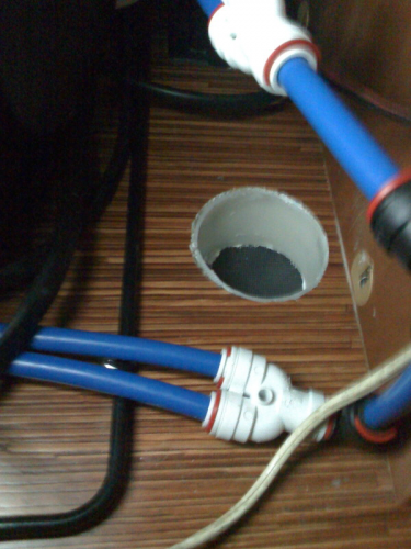

Io il foro sotto la Truma lo ho fatto
e poi si può chiudere con serranda scorrevole per regolare il flusso.
Aiuta ad eliminare  la condensa ed evita entrata di aria fredda
dalla apertura nella porta cellula o dallo scalino
mantenendo il pavimento molto più caldo.
