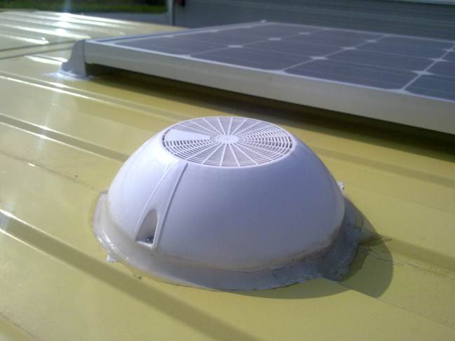

Secondo voi va montato così?
1 20 17
nordkap
nordkap
04/10/2009 1898
Inserito il 06/09/2016 alle: 10:20:53
L'ho trovato montato così.
Si tratta del camino della cappa di aspirazione.
E' montato bene?

Si trova sul tetto e corrisponde ad una canalizzazione che passa per il pensile e, credo, sia collegata all'aspirazione posta sopra i fornelli della cucina.
​Va sigillata così?

sicuramente sbaglio,ma così potrebbe pioverti in cucina.Hai controllato se ci sono tutti i pezzi?Di solito i funghi hanno un gambo dove all'interno passa l'aria e una parte superiore collegata al gambo,ma staccata dal tetto che consente all'aria viziata di uscire e all'acqua di restare fuori.

a me sembra che abbiano messo uno scolapasta sottosopra, però sigillato bene.
non credo che quell' oggetto sia stato progettato per essere montato in quel posto.

Mah, le istruzioni non sono chiarissime..... ma montato così dove diavolo scola l'acqua che entra sopra!?!  Sono libere le feritoie di scarico o è stato tutto siliconato?
A mia interpretazione non andava siliconato, perchè proprio da li scarica l'acqua

L'unico dubbio è se dovesse entrare un po' d'acqua da dove esce.
Si può pensare di liberare dal silicone quelle piccole feritoie che si vedono alla base della copertura.

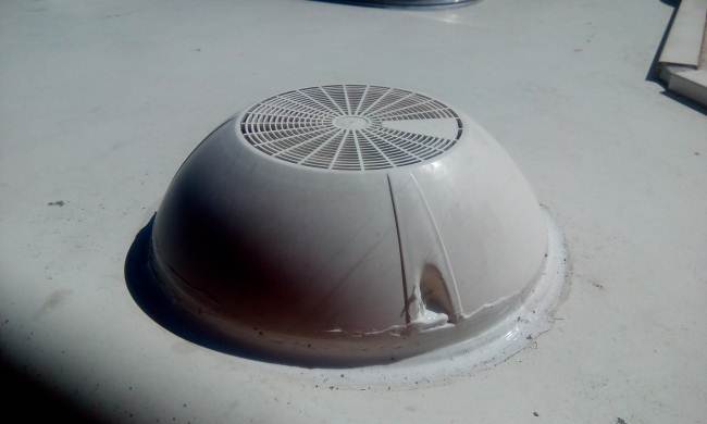

Avevano fatto quell'errore anche sul mio...ecco com'era.
Anche io ho dovuto "ritrovare" gli scarichi dell'acqua perché ci pioveva dentro.

Ok, abbiamo capito che ha degli scarichi che sono stati erroneamente sigillati. ma non mi sembra comunque un oggetto ben fatto, se quegli scarichi si dovessero intasare per via di polvere,pioppi, ecc, l'acqua continuerebbe ad entrare.
13/01/2006 25441
Inserito il 06/09/2016 alle: 16:41:33
Secondo me è un bell'oggetto e ben progettato.
La griglia superiore impedisce che entri lo sporco tale da intasare le piccole griglie di uscita.
Ovviamente l'errato montaggio vanifica un buon progetto, ne sanno qualcosa i frigo trivalenti e le tubazioni dell'aria calda della Truma e del Webasto.
Ha fatto bene nordkap a mettere la foto ipotizzando un lavoro fatto con i piedi (senza offesa per i piedi) almeno anche altri potranno verificare se delle "braccia sottratte all'agricoltura" hanno montato in quel modo un simile oggetto sul loro camper.
Il forum serve a questo.
Marco.

Alla luce dei vostri suggerimenti credo che toglierò il silicone e lo rimonterò, come da istruzioni, a regola d'arte.
