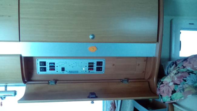

Caro Mario quanto vorrei essere sbadato da non vedere buchi "scappati". ho smontato comando e da dietro c è solo filo grigio di alimentazione nessuna traccia di filo rosso e nero... questa è la centralina ​

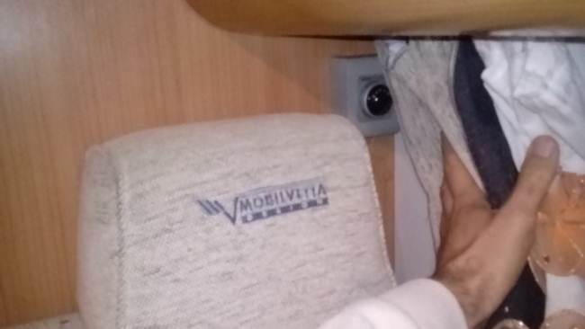

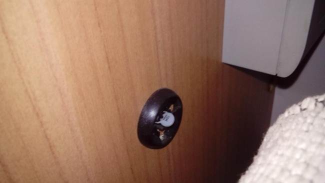

eccolo maledetto!!! era dietro il poggiatesta della dinette fronte marcia, ma un posto migliore no è?... è scapocchiato, può essere un problema?
11/01/2007 37560
Inserito il 22/11/2016 alle: 15:57:44
anche se scapocchiato non da alcun problema ma ti consiglio di spostarlo da quella infelice posizione , probabilmente quella era una posizione più favorevole e comoda per l'allestitore ma decisamente meno favorevole per la corretta rilevazione della temperatura

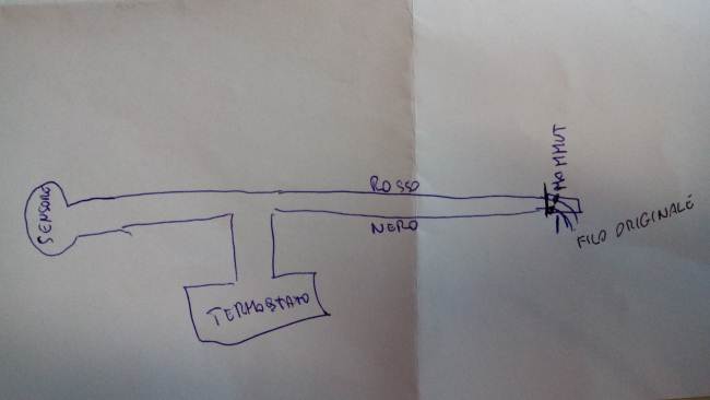

Marco,Uno schema del genere potrebbe andare secondo te?​
11/01/2007 37560
Inserito il 23/11/2016 alle: 16:42:06
nel frattempo ti legga Marco mi permetto i risponderti , in quel modo non è possibile aggiungere un termostato o cronotermostato e se vuoi ti spiego il motivo ma sicuramente Marco saprà spiegartelo e contemporaneamente saprà spiegarti come aggiungerlo
mario
Sirvale
Sirvale
12/07/2016 21
Inserito il 23/11/2016 alle: 18:03:28
Guarda in realtà ho beccato una discussione dove marco diceva proprio questo:la Truma produce differenti quantità di calore e consuma diversamente sull'alimentazione a 12 volt. Inoltre il rumore varia in funzione della potenza. Qusti tre livelli di accensione non è assolutamente possiblie gestirli con un termostato casereccio, altrimenti la stufa in caso di poco freddo starebbe accesa al massimo livello sia di consumi elettrici e gas che di rumore per 5 minuti ogni ora anzichè stare al minimo per mezz'ora ogni ora. Di notte è improponibile.
Quindi spostero' solo il sensore...e se volessi spostare il comando per metterlo in una posizione più comoda...basta allungare il filo che lo alimenta???
13/01/2006 25441
Inserito il 23/11/2016 alle: 18:17:28
La Truma Combi, ad esempio la 6000 può essere:
1) Spenta
2) Accesa a 2000 watt (equivalenti a gas, poco rumore, poco consumo elettrico, poco calore)
3) Accesa a 4000 watt (equivalenti a gas,  rumore medio, consumo elettrico medio, calore medio)
4) Accesa a 6000 watt (equivalenti a gas, tanto rumore, tanto consumo elettrico, tanto calore)
La scelta delle potenze viene fatta in automatico dalla Truma verificando la differenza tra la temperatura impostata con la rotelllina numerata e quella rilevata dal sensore NTC
Col trimmer puoi andare a modificare la differenza tra la temperatura notte e quella giorno.
Col tuo schema la stufo può essere:
1) Spenta
2) Accesa a 6000 watt (equivalenti a gas, tanto rumore, tanto consumo elettrico, tanto calore)
Ti interessa davvero avere la notte la situazione rumorosa per 5 minuti ogni ora?
Forse la stufa silenziosa per 20 minuti ogni ora è meglio...
Io direi decisamente di fare questo schema qui che evita quel problema dovuto al tuo circuito.
In pratica il sensore viene "taroccato" dal cronotermostato che inserisce una resistenza in parallelo per ingannare l'elettronica della Truma simulando una temperatura più alta e quindi per abbassare la temperatura che la stufa mantiene.
SI accettano commenti.
Marco.
13/01/2006 25441
Inserito il 23/11/2016 alle: 18:20:27
In quella discussione si chiedeva di sostituire la regolazione originale con un cronotermostato.
Lo schema che ti ho mandato permette solo di decidere tra temperatura notturna e diurna ma le temperature si impostano tramite la rotellina originale della stufa; in pratica si devono avere dei valori di resistenza che variano e non un sensore che viene attaccato o staccato come mettevi te.
Marco.
