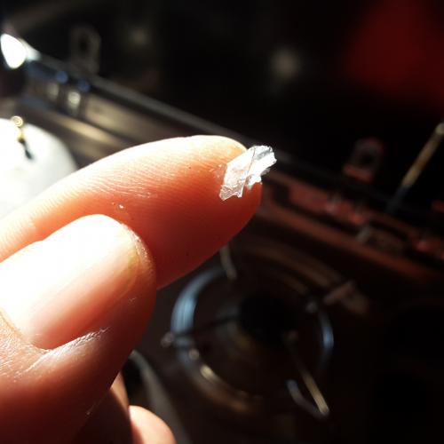

Trovo continuamente nei filtri dei rubinetti, dei piccoli pezzetti che sembrano di plastica, sottilissimi e quasi impalpabili che comunque bloccano la regolare uscita dell'acqua.
È capitato a qualcuno? Che cosa potrebbe essere?
Io avevo pensato all'interno del serbatoio che magari si sta sfogliando...ma mi pare strano.
Potrei provare a guardare nel serbatoio,ma l'accesso al tappo non è semplice e mi ero sempre ripromesso di modificare il mobile per una eventuale emergenza,tipo questa.

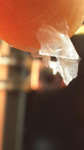

Questo è quello che ho trovato stamani nel rompigetto,dopo averlo pulito ieri pomeriggio.
A me sembra più come una sorta di sfogliatura della superficie interna del serbatoio.
La consistenza è quasi impalpabile. Però mi ostruisce continuamente i rubinetti di bagno e cucina e mi immagino che cosa possa trovare in zona pompa.
