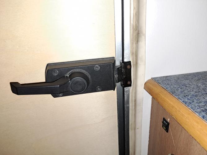

Ho un Rimor Brig 648 e la serratura della porta si incastra in un blocchetto di plastica per un paio di millimetri al massimo. Mi sembra troppo poco per essere un minimo sicura. Prima di ricostruire la porta, c'erano due pirulini di plastica aggiuntivi che andavano ruotati per bloccarla meglio, ma questo si puo' fare quando si e' dentro. Quando si lascia il camper parcheggiato bisogna per forza entrare dalla cabina per sbloccare la porta se si vogliono usare. Suggerimenti su come migliorare la situazione? Sul mio vecchio Roller del 1985 la serratura andava sopra la cornice di alluminio della porta per almeno un centimetro o due... allego foto:

O sposti la serratura ( ma non penso tu possa per via del cilindro esterno) o rifai la battuta ( riscontro) con una piastra di alluminio ad elle, con un invito per quando chiudi la porta.
Non posso spostarla. L'idea della piastra di alluminio potrebbe funzionare... magari la serratura arriva anche un po' oltre non dovendosi fermare contro il fermo di plastica. Faro' qualche prova. Ma da quello che ricordo, tempo fa avevo fatto un fermo nuovo con un pezzetto di teflon e la cornice di salluminio della porta si piegava facilmente. Non vorrei che con una piastra poi facesse troppa leva sulla cornice. Non ho tanto spazio per mettere altre viti e non ricordo se all' altezza del fermo c'e' un travetto o solo 3 millimetri di multistrato.

Controla sé quella serratura non é consumata e il "fermo" non esce del tutto ..
Dovresti smontare la cornice e mettete un travetto interno ben incollato

Controla sé quella serratura non é consumata e il fermo non esce del tutto ..
Il fermo si ferma smiley contro l'incavo del blocchetto. Forse scavando dentro potrei arrivare ad un millimetro in piu'.

Dovresti smontare la cornice e mettete un travetto interno ben incollato Ciao
Puoi spiegare meglio quello che intendi?

Hai scritto che probabilmente le viti lavorano su 3 mm di multistrato.
nello spessore tra multistrato interno ed esterno, dove c'è la coibentazione (polistirolo) metti un travetto. Così facendo le viti poi, lavoreranno su travetto.

Hai scritto che probabilmente le viti lavorano su 3 mm di multistrato. nello spessore tra multistrato interno ed esterno, dove c'è la coibentazione (polistirolo) metti un travetto. Così facendo le viti poi, lavoreranno su travetto. ciao
è un lavoraccio, basterebbe sagomare la battuta estendendola in lunghezza, rifare il fermo porta molto piu alto, così si possono mettere un paio di viti in più, oppure sagomarlo intorno alla guarnizione e farlo più largo, filo mobile la parte sotto, quella sopra la fai scendere per non avere un taglio tronco
