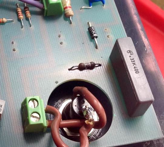

Inserito il 04/01/2017 alle: 19:01:25
trovato forse in questo pisolino bruciato la causa del malfunzionamento del trasformatore, ma non so cosa sia, qualcuno può aiutarmi? Grazie
IZ4RWS
IZ4RWS
18/12/2016 863
Inserito il 04/01/2017 alle: 21:00:06
È una resistenza da 1/4 W ma sembra molto bruciata per capirne il valore..... vedi che le altre hanno delle bande colorate, quello è un codice colori che identifica il valore resistivo....
Ci vorrebbe uno che ha il tuo stesso caricabatterie.....
Luca
IZ4RWS
IZ4RWS
18/12/2016 863
Inserito il 04/01/2017 alle: 21:01:39
Hai controllato il fusibile dentro a quel portafusibile con i fili Rossi saldati?
