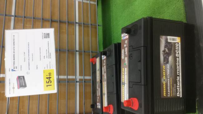

Inserito il 13/07/2016 alle: 16:29:43
Ciao Valter.
valter1947
valter1947
27/09/2006 1295
Inserito il 13/07/2016 alle: 16:31:06
Mancava la didascalia: cosa ne pensate di queste?smiley
