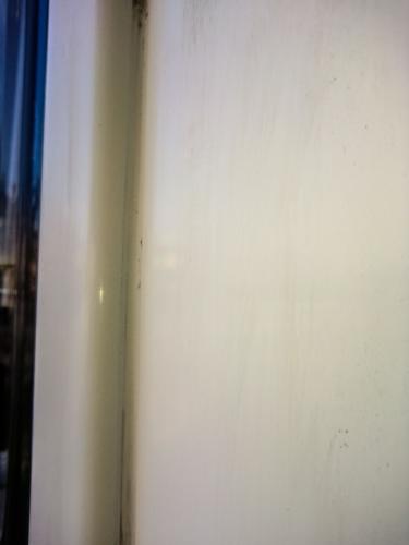

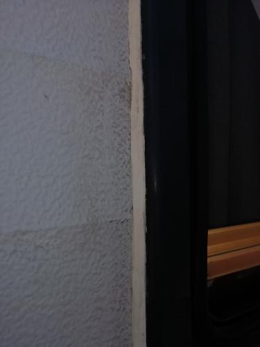

​​​​​​Io mai cimentato prima... Il primo tentativoindecision :IMG_20190308_100530.jpg
E se lo fai da te, scegli tu il prodotto e sei sicuro della cura maniacale che solo tu puoi mettere... O per esempio la particolare attenzione su punti che per esempio, sai essere piu "critici"... Dove puoi fare una sigillatura piu o meno larga...

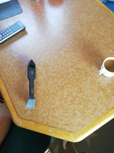

Un paio di settimane fa c erano degli attrezzi simili a lidl Spagna ... Io ho preso a 1.99 solo questo x rimuovere smiley1552143121351164046630576761802.jpg
Immagino che a rotazione vengono fuori anche da lidl italia...
Quelli che hai linkato sembrano decisamente migliori ..
