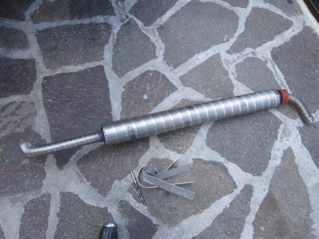

Sul mio thermo top ho montato un silenziatore autocostruito con un tubo da 22 mm interno( nel tuo caso dovrebbe essere 24 mm credo) lungo circa un metro ed uno esterno di 50 mm lungo 50 cm,la parte del tubo che rimane coperta da quello più grosso l'ho forata con un'infinità di fori di 3 mm per una lunghezza di circa 45 cm,nell'intercapedine ho inserito della lana di roccia ed ho sigillato l'estremità con un prodotto da caminetti per alte temperature,con l'utilizzo ho visto che tende a sbriciolarsi quindi dovrò provare un'alternativa.
il risultato è ottimo molto sopra le mie aspettative

ringrazio quanti hanno risposto al mio "aiuto" , la marmitta di MAXBON sembra la più corretta e facile sia da fare che di spesa , e in definitiva SPERO sia anche definitiva . appena posso compero i componenti e provo e se funziona alla grande la monto con i silent block .

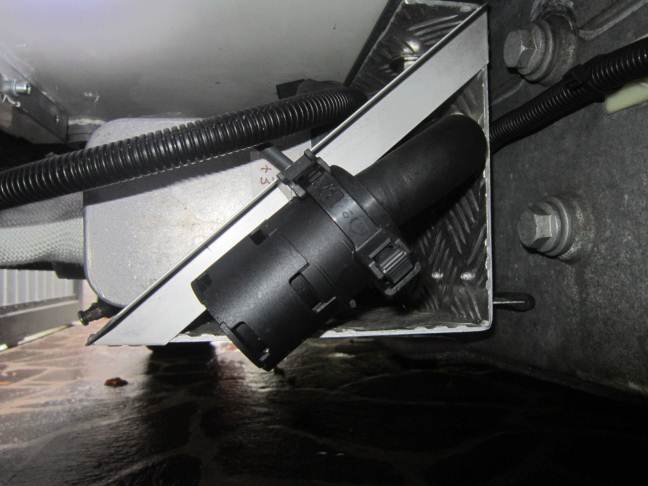

Per silenziare l'ispirazione ho montato un silenziatore comprato su ebay in aggiunta al tubo di gomma del web recuperato da una vecchia Mercedes
adesso l'unico rumore avvertibile penso sia la turbina dell'aria ,credo perché vecchiotta
da quello più grosso l'ho forata con un'infinità di fori di 3 mm per una lunghezza di circa 45 cm,nell'intercapedine ho inserito della lana di roccia ed ho sigillato l'estremità con un prodotto da caminetti per alte temperature,con l'utilizzo ho visto che tende a sbriciolarsi quindi dovrò provare un'alternativa. il risultato è ottimo molto sopra le mie aspettative Massimo

Quel tipo di silenziatore ovviamente  funziona anche in aspirazione,sono i più efficienti credo,infatti allo scarico è solo un soffio d'aria,ma costano ,mi sembra che in fiera l'anno scorso per quello dello scarico che è anche più piccolo del mio mi avevano detto un prezzo mi sembra di ricordare di circa 187€ piu iva,l'ho costruito con materiale che avevo già in casa e quindi ad un costo irrisorio.
il silenziatore dell'aspirazione è più piccolo e forse in alluminio e non inox

Ciao Massimo, la targhetta posta sul tuo riscaldatore ne garantisce la provenienza DOCG, scherzi a parte, mi piace molto il tuo silenziatore di scarico, volevo chiederti se, a tuo giudizio, è piu' o meno performante della marmittina inox fornita normalmente da Webasto, il mio impianto mi soddisfa molto sia per la silenziosità esterna, ma sopratutto per quella interna, ma se posso migliorarlo lo farò sicuramente, sostituire lo scarico è abbastanza semplice. Un saluto Enzo
Ciao Enzo
il mio silenziatore,per me,è molto più silenzioso della marmittina,è più silenzioso dell'originale che avevo montato sul Eberspacher dello sprinter precedente,forse perché più lungo?Non so

Ciao, OK, proverò a realizzare il silenziatore, per l'interno utilizzerò il classico tubo inox Webasto, per l'esterno quello dello scarico inox Truma, ovviamente lana di roccia all'interno, a lavoro ultimato inserirò foto e commenti, grazie, Un saluto Enzo

un tipo di silenziatore simile si usa nelle moto 2T dopo la marmitta a espansione, io me li facevo da solo.
Per l'interno usavo della lamiera di ferro a piccoli fori tondi molto fitti, tagliata e arrotolata su un anima per ottenere il diametro richiesto e poi saldata a punti sulla unitura.
Tra tubo grande e piccolo lana di roccia.  Una efficacia eccezzionale.

Penso non rimarrai deluso
