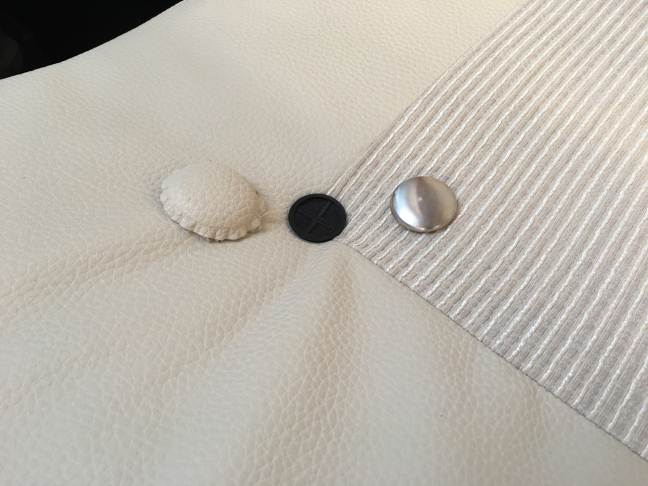

Ciao ragazzi!
Vi scrivo per chiedervi una dritta.
Come vedete dalla foto sottostante, mi si è staccato il copribottone di un cuscino.
Ora mi ritrovo con un pezzo di plastica nero attaccato al cuscino, un rotondino di ecopelle e una specie di tappo metallico.
Come faccio secondo voi a sistemare il tutto? Ho provato a farlo a mano ma è praticamente impossibile....
Grazie in anticipo!

Prova a dargli una alesata a mano e poi incolli.
Sono ad incastro e come minimo senza pinze adatte li deformi.
Altrimenti un tapezziere potrebbe avere la pinza giusta.

Ci vuole un pezzetto di pelle come quella del sedile e poi devi andare da un tappeziere o forniture per tappezieri e farti rifare il bottone. ( se porti la pelle che hai può darsi che loro ne abbiano di simile). Di dove sei?

Confermo quanto detto da Walter aggiungo ... Che se vai in un negozio da sarta hanno la macchinetta per fare i bottoni ti porti dietro il pezzo di pelle e il pezzo di alluminio (x la dimensione del bottone) e lo rifanno dopo arriva la parte non troppo semplice di rimettere il bottone ti serve un ago lungo da materassaio 😜😜😜😜

L'intervento di JJ Leto però mi ha fatto venire un dubbio: non si può rifare il bottone con gli stessi componenti del vecchio? E soprattutto non si può rimontare il tutto direttamente sul cuscino senza quindi dover utilizzare l'ago del materassaio?

ti do un suggerimento quando tagli il filo del bottone vecchio cerca di lasciarlo dentro in modo che ti faccia da guida per quello nuovo
Altro suggerimento quando metterai il bottone nuovo passa il filo nuovo nel bottone e lega i due capi a quello vecchio che è rimasto nel cuscino così da avere nella parte sotto i due capi del filo che escono abbondantemente dopodiché uno lo infili nel "finto" bottone e lo tiri schiacciando il cuscino e fai un paio di nodi
è più facile da fare che da raccontare 😏😏😏
ps: il filo deve essere di un certo spessore quelli per imbastire non vanno bene
Se hai dei dubbi chiedi👍👍

Capito. Uno di questi giorni mi metterò all'opera.
