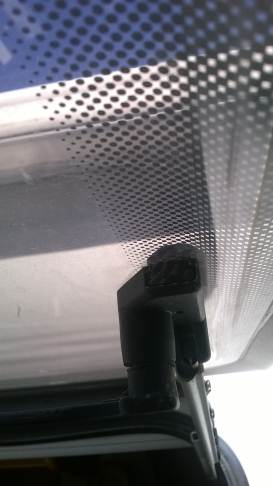

Ciao a tutti,
vi scrivo perchè non riesco a smontare il braccetto dalla finestra del camper.
Credo sia in qualche modo ad incastro, senza viti visibili, ma non sono riuscito in nessun modo a smuoverlo.
Agevolo delle foto. Qualcuno ha qualche consiglio?
Grazie in anticipo!

Se guardi sulla plastica devi trovare un forellino.
In quel forellino ci infili un ferretto (una graffetta raddrizzata, in questo modo alzi un dentino di sbloco che consente di staccare l'agganxio del braccetto dalla finestra facendolo scorrere tipo slitta

Inserito il 06/09/2016 alle: 16:51:39
Guarda le foto a questa pagina:
http://www.aurocaravan.it/store...
Dovresti intuire il funzionamento. Non trovo di meglio....

Se guardi sulla plastica devi trovare un forellino. In quel forellino ci infili un ferretto (una graffetta raddrizzata, in questo modo alzi un dentino di sbloco che consente di staccare l'agganxio del braccetto dalla finestra facendolo scorrere tipo slitta
Ah ecco...
avevo provato ad inserire il cacciavite, ma probabilmente è troppo grande.
Grazie intanto!
