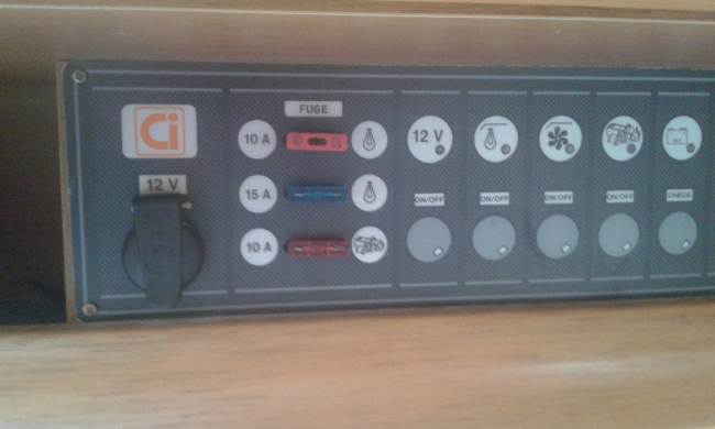

Ciao a tutti, dovrei aprire il pannello della centralina nella foto perchè ho qualche fastidio ai contatti della pompa.  Sapete come si fa a smontare la presa 12 v (visibile in basso a sinistra col coperchio nero) ?  Ho provato a svitarla ma sembra resistere, non so se perchè è un po' "inchiodata" o perchè effettivamente va smontata in modo diverso, però non vorrei fare danni....
Qualcuno ha un suggerimento, per favore ?

Vuoi togliere il pannello o la presa 12 V?
il pannello sarà ad incastro ma la presa 12 V è avvitatata da dentro a mio avviso.

come ti hanno già detto, devi togliere il pannello frontale tramite quelle vitine che vedi, poi dopo smonti la presa 12 volt. Se provi a rimuoverla così, più che danni non fai

Ho risolto. In effetti bastava allentare le viti ed estrarre con "decisione" il pannello. La presa 12 v è integrata nella scheda e non va smontata. Dietro al pannello c'è una schedina elettronica e un fascio di cavi uniti tramite vecchi connettori in plastica uno dei quali si stava staccando dandomi i problemi.
Grazie per i consigli.
