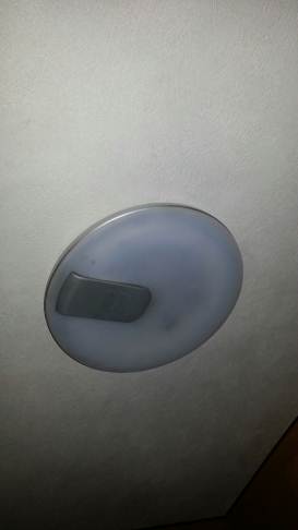

Salve a tutti, sono Iuri, nuovo utente e nuovo camperista. Ho preso da poche settimane uno wingamm 600 del 1990, dove ci sono diversi lavori da fare nel tempo libero, prima di poter partire per qualche viaggetto.
Ho trovato molti spunti interesanti sul forum, ma girando sia qui che nella rete, non sono riuscito a capire come smontare una plafoniera della dinette.
La lampada in questione è questa:
lampada
La linguetta grigia è l'interruttore che facendolo scorrere verso il centro accende la lampada. Ho provato a tirarlo verso l'esterno, ma non viene, ho provato a ruotare la plafoniera, ma più di pochi millimetri non gira. Pare sia fissata nel centro, ma non riesco a trovare nessuna linguetta o vite per poterla svitare.
Qualcuno ha idea di come possa fare?
Grazie per ora

Ciao io ho un Laika del 1991 e le stesse plafoniere funzionanti ma un po' sporche all'interno.
Avevo anch'io rivolto la tua stessa richiesta agli amici di COL e ti allego il link con le risposte ricevute.
Non sono mai riuscito a toglierle, le ho anche fatte vedere ad un riparatore di camper e non è riuscito nemmeno lui consigliandomi di tenerle così visto che comunque sono funzionanti.
Se risolvi fammi un fischio.
grazie ciao
William

Inserito il 08/02/2016 alle: 12:07:39
preciso quelle!!
Appena ho l'occasione riprovo a vedere....probabilmente si tratta di sfilare la linguetta!

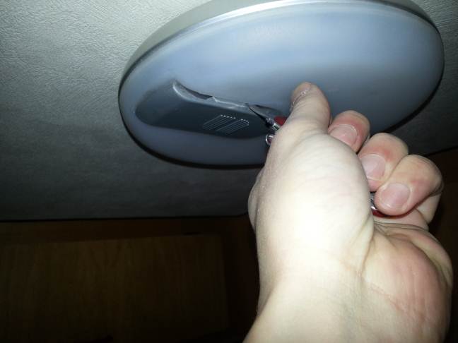

ta daaaaaaa, non avevo arnesi con me, ma ce l'ho fatta ;)
Spero possa esservi utile:
Basta infilare un cacciavite da una parte dell'interruttore
fare leva
fare leva e sfilarlo.
e togliere il coperchio dell'interruttore
sotto resterà in bella mostra la vite da svitare per togliere la plafoniera.

Ciao, mi fa piacere che sei riuscito senza danni, rimango perplesso sul riparatore...
Mi pare davvero strano che non ci sia arrivato, magari non aveva tempo o voglia, ma che misera figura.
Non gli porterei a riparare nulla visto l'impegnodevil
marco
