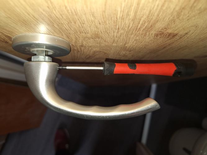

Devo smontare la maniglia della porta del bagno. Non ci riesco.  Lì c'è un buco  ma dentro non c'è niente.  Ne una vite, ne una brugola.  Un buco e basta. Boh. (La porta è dritta, sono io che non riesco a girare le foto).
Esiste una apposita chiavetta che sembra una brugola ma ha la testa di un piccolo cacciavite a taglio, se non c’è l’hai puoi usare un piccolo cacciavite a taglio, inseriscilo nel foro e spingi, con l’altra mano tira la maniglia e vedrai che si sgancia, per rimontarla basta che la reinserisci a pressione.
Si. Me l'ha detto anche un mio amico meccanico.  È che ci ho provato ma non ci sono riuscito.  Oggi ci riprovo.

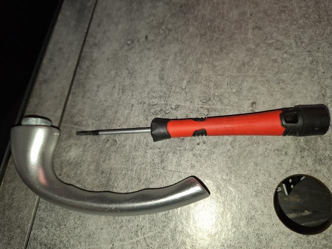

Giusto.  Fatto così.  Ma bisogna ruotare il cacciavite finché non si trova la posizione giusta. Si sente all'interno come una molletta da sganciare.
