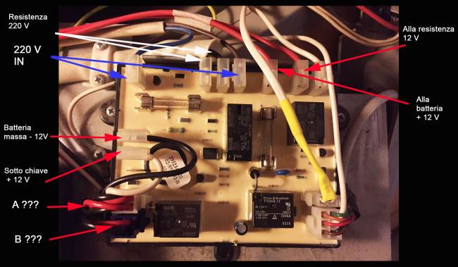

Buongiorno a tutti, sono un infelice possessore di un frigo Dometic 6505 trivalente che come a molti a iniziato a non funzionare piu a 220 V.
Costando uno sproposito la centralina che gestisce e alterna l’alimentazione a seconda delle condizioni ho pensato di “ingannarla” cercando di alimentarla  a 12 v con una fonte esterna simulando in tutto e per tutto la situazione di motore acceso senza connessione al 220V, vale a dire :
  • Ho alimentato l’ingresso contrassegnato con BAT direttamente al 12v dell’alimentatore esterno
  • Sempre al + 12 V di questo alimentatore ho collegato l’ingresso del 12V che scatta quando il motore è acceso
  • Ho collegato il -12 V dell’alimentatore al telaio metallic dove sono fissate le masse;
  • Ho acceso l’alimentatore
  • Ho acceso il frigo che dopo 10 secondi fa scattare un relè
  • L’amperometro dell’alimentatore segna circa 0,2 A con frigo acceso e 0,5 A dopo lo scatto del relè
Ma ahimè, anche dopo ore il frigo non si raffredda anche se non scatta la spia rossa di errore.
Cosa succeed???
Ho dimenticato di connettere altro?
Nella foto ho dei contatti in basso a sinistra che non so a cosa servano.
Se qualcuno mi potesse aiutare a risolvere l’inghippo gli sarei davvero grato!
Un grazie anticipato a tutti.

mi sa che piu che ingannare il frigo .. ti stai ingannando da solo.cheeky
cosi  non sfrutti la 220  sfrutti la resistenza 12 volt
fai conti che consuma circa 15 amper ..il tuo carica batterie   camper  interno ne fara 10 si e no
sicche  finche il frigo e in funzione  scarichi ugualmente la batteria anche se allacciato a 220
 se vuoi farlo andare a 12  e sufficiente che alimenti  il d+
e lui commuta  a 12 volt.
altrimenti    alimenta la resistenza 220 e metti un termostato esterno .

Anche il mio frigo ha di recente cominciato a fare qualche bizza (non sempre) quando alimentato a 220 specialmente su automatico.
Per questo avevo pensato di inserire un relais, comandato da un interruttore che alimenti direttamente quando occorre la resistenza del 220 senza passare dalla centralina del frigo. Resta da risolvere il problema del termostato che al momento non saprei come risolvere.

Anche il mio frigo ha di recente cominciato a fare qualche bizza (non sempre) quando alimentato a 220 specialmente su automatico. Per questo avevo pensato di inserire un relais, comandato da un interruttore che alimenti direttamente
Ma hai lo stesso modello di frigo.  O la.serie successiva? ?
Non ricordo la sigla comunque dovrebbe essere la serie 7, si tratta di un140 litri doppia porta AES
se hai queo con i selettori rotondi..
potrebbe essere il selettore.
se hai il modello a pulsanti. benvenuto in famiglia.
