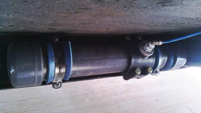

in parlo povere sono delle piccole "bombole" penso con un volume di pochi litri, (da 3 a 6 circa?) che vengono fissate sotto al pianele a collegate con una T al tubo che porta aria al soffietto.
Quindi nel sistema c'è molta piu aria, e visto che l'aria si comprime, fa si che la risposta dei soffietti sia molto piu morbida e confortevole.
So di qualcuno qui sul COL che ha realizzato i due serbatoi prendendo vecchi estintori (immagino quelli da 6 kg o forse meno) e poi messo al posto della valvola un raccordo dove collegare il tubino dell'aria.   Praticamente un fai da te a costo quasi nullo.

in parlo povere sono delle piccole bombole penso con un volume di pochi litri, (da 3 a 6 circa?) che vengono fissate sotto al pianele a collegate con una T al tubo che porta aria al soffietto. Quindi nel sistema c'è molta
piu aria, e visto che l'aria si comprime, fa si che la risposta dei soffietti sia molto piu morbida e confortevole. So di qualcuno qui sul COL che ha realizzato i due serbatoi prendendo vecchi estintori (immagino quelli da 6 kg o forse meno) e poi messo al posto della valvola un raccordo dove collegare il tubino dell'aria.   Praticamente un fai da te a costo quasi nullo.   Tommaso IZ4DJI www.iz4dji.it
Ciao sei stato chiarissimo Tommaso 😏
Io ho fatto la modifica con estintori da 3 litri cad.
Si trovano in commercio di varie dimensioni avendo delle pressioni ai soffietti "alte" molleggiano ancora parecchio anche se io non supero mai i 1,2 atmosfere ma io sono strano 😊
JJ leto [8D] [8D] [8D]

guarda qui
http://www.resin-design.it/serb...

ciao smiley se ne hai la possibilita' li puoi costruire con del pvc ...lo puoi trovare della misura che vuoi , lo tagli e lo incolli .
