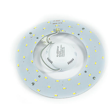

Ma  gironzolando su ebay ho trovato dei kit per sostituite i neon...
Sono ledi disposti circolarmente,  di vari diametri/WATT   il modello MINI prevede 18W su 15cm ( 4,5€) e 24W su 20CM (6€)
Poi 5 euro sped  che diventano 6 per 2 pezzi, quindi 15 euro 2 kit..... Ci sto pensando seriamente...
SONO per il 220, quindi al centro hanno un trasformatore ( se non li trovo senza li compro e poi i trasformatori li riciclo per installare i LED in casa...)

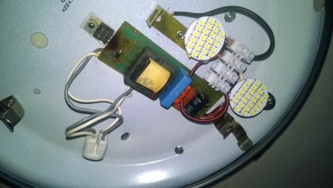

Inserito il 29/11/2015 alle: 22:18:52
Posto una foto, si vede bene la scheda di cui parlavo che sembra avere un trasformatore...( prima di attaccarci i 12V lo misurerei col tester)
In ogni caso elimino cheda e collego i led
Tra l'altro la plafoniera prevede anche una lampada a siluro ( luce bassa 1 posizione) e si trovano in rete anche a led...
Circa 50 cent cadauno
Qui la prova con 2 placchette..( collegamento provvisorio)
Non ho misurato  la mia ma è una Sylvania FC22W  che in internet viene indicata come 22W 216mm diametro..
Quindi ci starebbe la 24W da 22cm diametro...
Modificato da ellebi il 29/11/2015 alle 22:54:21

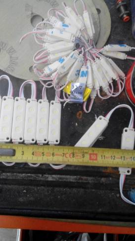

Ma perchè volete fare tutti questi accrocchi? usate dei moduli SMD e ne montate quanti ne entrano nella plafoniera, senza trasformatori, stabilizzatori e menate varie.
Per ellebi: occhio che il driver di quella plafoniera è un corrente costante, quindi non va bene toglierlo e collegarlo al 12V.
Questo è un tipo, ma ce ne sono di tutte le dimensioni e qualità.

Vedi che il trasformatore che prima serviva per il neon va eliminato, la 12 volt va presa prima del trasformatore e non dopo.

1- sto valutando quelli con trasformatore ( da eliminare) per la forma  circolare che garantisce diffusione uniforme e la semplicità  di fissaggio
2- sicuramente tolgo  il circuito e prelevo il 12V dal pulsante direttamente.
P:S: sto cercando piastre led circolari ... e non si trovano, mentre quelle con trasformatore costano sui 5-6 euro... ( il trasformatore lo posso abbinare poi ad ei led da usare in casa sulla 220)

ci riprovo: quelle piastre funzionano a corrente costante. NON PUOI TOGLIER IL DRIVER E COLLEGARLE AL 12v

Occhio, prima dell'aquisto verifica che siano a 12 volt, perchè molte non lo sono se hanno il trasformatore.

SuperPietro, ora ho capito che non vanno bene, ma non sei stato  chiaro ( cosa vuol dire corrente costante?  io sono poco esperto e quindi distinguo tra continua 12V e alternata 220V in questo caso.)
Ovviamente non pensavo di collegarlo lasciando sopra il trasformatore , ne quello della plafoniera ne quello che vendono con la  piastra led circolare,   però  davo per scontato ( e sbagliavo) che il trasformatore della piastra led circolare da me individuata fosse un 220VAC->12VCC .. allargando immagine ho letto che il trasformatore da AC220V la porta a CC20V  il che esclude la possibilità di usarle...collegandole al 12V
Se qualcuno trova in rete elementi circolari 12V  ben venga... io in alternativa penso di usare 5-6  piastre  come nell'esempio
Magari predispongo un supporto in plastica o meglio in alluminio ( dissipa il calore meglio)  e le fisso   sopra  a stella collegandole in parallelo, per poi connettere solo 2 cavi alla plafoniera...

usa i moduli SMD: oggi se ho tempo ti faccio qualche foto reale e te la posto. Li adatti a qualsiasi forma ed essendo adesivi ci metti 5 minuti  a plafoniera. e funzionano a 12 v.

Inserito il 30/11/2015 alle: 15:46:36
In risposta al messaggio di ellebi del 30/11/2015 alle 14:14:01
Grazie mille non posso dire di aver imparato  ma ho capito il concetto, infatti avevo notato i valori doppi enon capivo perché  Ho notato che i modulini che ho usato per test creano una concentrazione della luminosità,
anche mettendone 4-5 non sarebbe omogenea come vorrei..  I moduli che proponi sono trine di led che posso ottenere ( con un po' di pazienza) da una  striscia che già ho...ma a questo punto cercherei di ottenere dei cerchi concentrici, per una migliore diffusione ed adattamento alla plafoniera circolare... Ho letto che le barre da 1 mt le montano su alluminio per dissipare calore e aumentare vita... Se la plafoniera è metallica  potrei sfruttarla incollando gli spezzoni - pensavo dei semicerchi , se no consigli di usare del metallo come supporto o è irrilevante il problema dissipazione...?
questi sono i small e i midi, a 2 e 3 led e li puoi adattare alla forma che preferisci cosi da non creare concemtrazioni di luce antiestetici. Tieni presente che con questi noi ci si fa le insegne a lettere scatolate. Sono anche impermiabiliç io ci ho rifatto la luce esterna e con 11 midi mi fa una luce notevole.
Applicati su alluminio aumenti notevolmente la durata degli stessi.
