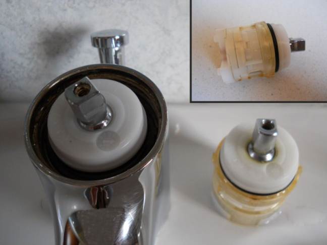

E' il "cuore" del miscelatore e si raggiunge facilmente rimuovendo la maniglia (di norma c'è una brugola sotto il tappino che riporta i colori caldo/freddo), quindi la parte sferica sottostante ... (
QUESTO
è uno dei vari tutorial al riguardo)
Il ricambio si trova nei vari brico, piuttosto che rivenditori specifici di idraulica/sanitari ... yes
n.b. immagine dal web
