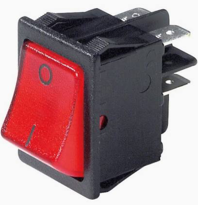

Va bene, puoi aumentare o meglio raddoppiare col victron da 15A, verifica i collegamenti del vecchio caricabatterie, se ha solo 2 cavi positivo e negativo puoi cercare di capirne la sezione, in questo modo potresti montare il nuovo al suo posto direttamente alla centralina, altrimenti lo colleghi alla batteria.
Se ill vecchio caricabatterie ha anche un piccolo cavo per la segnalazione della corrente di rete, cosa di cui sei stato già precedentemente messo in guardia da Tiziano (Banoyo), potresti perdere tale spia sul pannello comandi ma, si può rimediare anche a questo.
Ultima opzione, se il caricabatterie vecchio è parte integrante della centralina ossia, se dallo stesso escono più cavi diretti alla centralina puoi semplicemente disattivarne la sua alimentazione a 230V.
Io il mio vecchio caricabatterie Campoli l'ho lasciato, gli ho semplicemente messo un'interruttore bipolare a bilanciere come questo sotto sui cavi di alimentane 230V.
