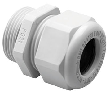

Secondo me quel corrugato comunque è destinato a fare la stessa fine, quindi toglierei il corrugato e metterei una canalina con coperchio ad incastro, fissata con biadesivo e sigillante (che fa anche da adesivo non strutturale), poliuretano. Può essere sikaflex, ad esempio il 521ma anche 3M fa degli ottimi prodotti come il 550 FC o il 4030, magari ad un prezzo più "potabile". Poi bisogna guardare il punto di entrata in cellula com'è fatto e decidere se passare con dei pressacavi
oppure, come spesso accade a causa dei terminali saldati, bisogna entrare e poi sigillare l'accesso in modo che dal corrugato o dalla canalina, anche se entra acqua, non possa passare all'interno della cellula che è poi quello che è capitato a te. Insomma bisogna un po' vedere la situazione ma io non metterei più quel corrugato e men che meno lo taglierei per poi sigillarlo con del sigillante.

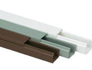

Se non riesci a sfilare il cavo e poi a rinfilarlo l'unica alternativa a mio avviso, è usare una canalina di questo tipo:

Io, ma è una mia opinione personale, preferisco la canalina, è più facile da fissare e mi sembra più sicura. Alla fine la tapperei col sigillante, anche dovesse forarsi l'acqua non finisce dentro nella cassettina e quindi in camper.

Quelle canaline sono per interni quindi poco durevoli, io userei quelle che usano gli elettricisti negli impianti esterni sono tubi sezione rotonda in plastica rigida reperibili nei brico con tutta la raccorderia a tenuta che consente di cablare punti distanti, ciaoo.
