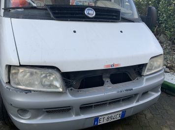

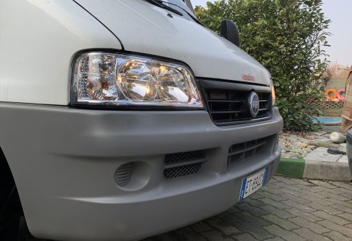

Dopo aver provato l anno scorso vari tentativi per rinnovare i fari ingialliti /usurati (paste, alcool, YouTube..) ,
ho deciso di sostituirli in toto.
- rottamai: trovato solo fari più pessimi dei miei
- ricambisti: 195 euro a coppia
​​​​​​- vari siti: stesso prezzo dei ricambisti
- negozio su ebay tedesco: 99 euro + 10 spedizione
opto per ebay.
nel frattempo volevo anche rinnovare il paraurti anteriore che si stava oltremodo usurando.
non avendo voglia di smontare/ grattare/ riverniciare, ho pensato di usare quelle bombolette spray la cui vernice diventa una pellicola di plastica.
il risultato non è professionale ma il colore grigio scuro mi piace e per le mie esigenze è accettabile. Se poi nel tempo la vernice verrà via valuterò una situazione risolutiva.
avviso per gli haters di bombolette, ebay, e quant altro .. la mia manualità è pari a 0,5 .. evitate di perder tempo scrivendo.
ho postato per condividere e magari dare qualche spunto.

Riguardo alla verniciatura del paraurti molto dipende pure dal fondo che si da, meglio chiamato aggrappante, più che dalla vernice finale che si usa, se il fondo non è fatto bene con prodotti idonei reperibili pure in bombolette col tempo la vernice si stacca.  Per i fari si sa quelli in plastica col tempo vanno la plastica si deteriora quindi la lucidatura non è durevole, l'unico è la sostituzione. Una volta questo problema ( e costo ) non esisteva , erano di vetro e duravano ( salvo incidenti che però rompono pure quelli in plastica )  quanto la vita del mezzo, come si vede non sempre il cosi detto progresso è migliorativo.

Si, avevo tralasciato la parte di pulitura/aggrappante ecc..
