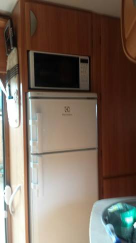

Stavolta è toccato a me. 3 giorni prima della partenza
non raffredda piu in frigo in frezerr si

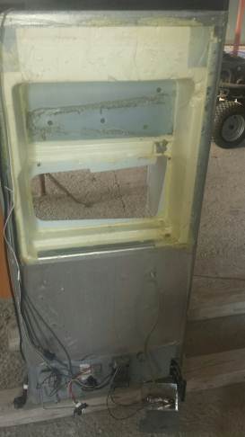

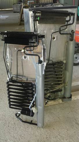

oggi lo tirato   giu.. e purtroppo a caldo   si sente odore di ammoniaca
11/01/2007 37560
Inserito il 03/07/2016 alle: 23:03:30
In risposta al messaggio di scubidu del 03/07/2016 alle 21:53:54
azz non ci voleva , se senti il classico odore di ammoniaca sai meglio di mè cosa bisogna fare e 800 caffè vanno al vento , il guaio è che dovrai partire senza frigo a meno che trovi il condensatore di ricambio in tempo , forse ti conviene un frigo tutto nuovo magari ritardando del necessario la partenza ma il costo raddoppia

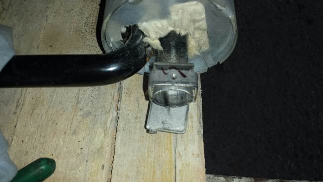

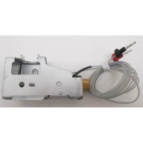

 ho recuperato un gruppo frigo    adattabile al mio modello.
 manca il bruciatore pero
ha una forma un po strana    non riesco a   trovarlo nei siti italiani-
 comunque  provato  a 220   in freezer  -15 frigo + 10
