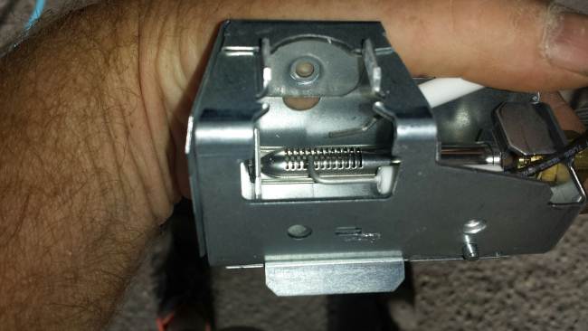

sui siti   francesi  sono disponibili.
pero il prezzo  varia  da 50  a 90 euro..
dalla foto sembrano uguali non capisco  la differenza.

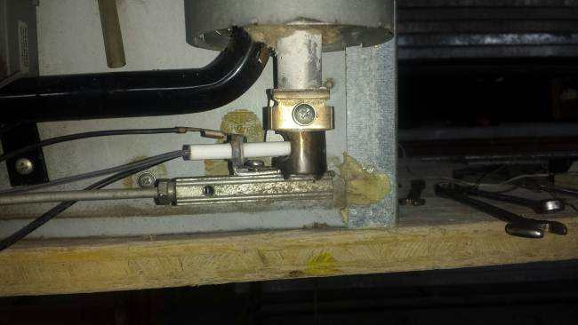

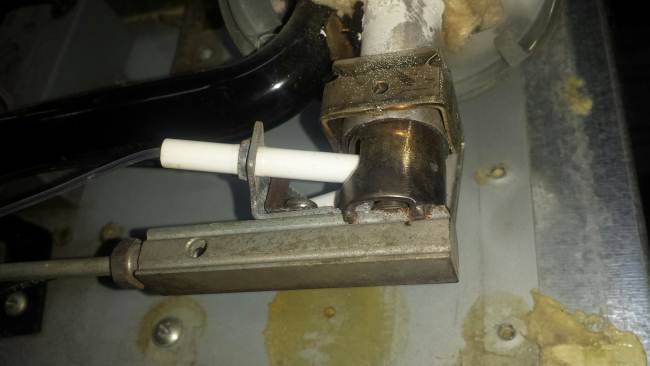

 limando un po quello vecchio   sono riuscito a farlo entrare
son tre  giorni che  gira sopra il   banco
dopo ferragosto  provo  a cercarlo
gli rimonto la paratia    di protezione,
volevo usarlo la settimana di ferragosto
cerco di  usarlo   a 220    se proprio    ho anche il gas disponibile

testalo bene e se non da problemi direi che con il vecchio bruciatore non ci siano pericoli ma ovviamente con il suo saresti più tranquillo , classico colpo di chiappe e sai a cosa mi riferisco ma quella non sbandierarla su COL

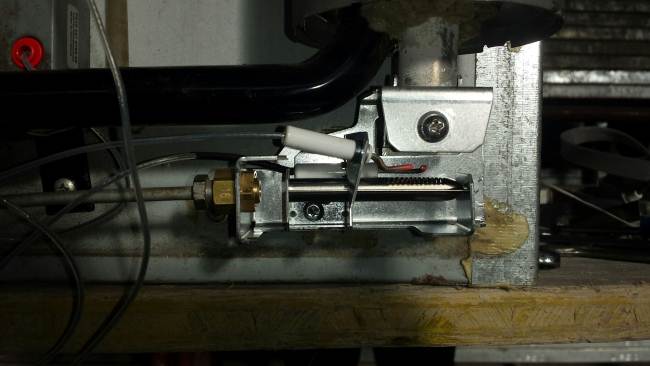

arrivato  anche il bruciatore  nuovo
rimomtano ancora   quelli  della   serie precedenti.
quelli con il bicchierino  direttamente sotto al camino sembra diano piu problemi
perche  la fuliggine   riempie il bicchierino
su questi  invece lo sporco   cade   sotto al bruciatore   senza  interferire sulla  fiamma.
