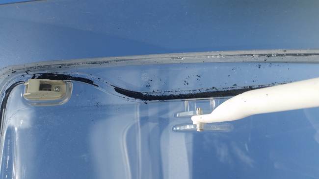

Buongiorno a tutti,
per eliminare il fruscio in viaggio e perchè molto schiacciate, ho deciso di sostituire le guarnizioni degli oblò.
Ho trovato molta difficoltà nello staccare le guarnizioni. Credo abbiano usato un collante per attaccarle.
Ho 2 domande per chi vorrà aiutarmi:
1) Come posso eliminate i residui?
2) Cosa mi consigliate di utilizzare per incollare la nuova guarnizione?
Gandalf

Sicuro che siano state incollate e che non si siano "cotte" col sole? Sul mio Midi Heki la guarnizione (che l'allestitore non aveva messo) è in appoggio nell'apposita sede...
Ad ogni modo dovresti almeno dirci che modello di oblò hai e per eliminare i residui sconsiglerei assolutamente qualsiasi prodotto agressivo per la plastica dell'oblò (diluenti e alcool), mi armerei di santa pazienza e con taglierino (occhio!) e spatolina in plastica eliminerei i residui.
Guarda se ti riesce di smontare l'oblò e lavorare a banco, il lavoro viene meglio wink
Ciaosmiley

Dovrebbero essere Seitz... Il camper è un ecovip 9.
Anch'io pensavo fossero cotti dal sole ma siccome è localizzata in una piccola parte del canale e cristallizzata credo ci sia un collante. Non vorrei dire... Ma tipo attack che cristallizza...
Quindi mi consigli di non fissare con nulla e solo appoggiarlo? Pensavo ad un forte biadesivo...
Grazie!
Gandalf

Devo capire una cosa però, la guarnizione della foto era incollata direttamentesul plexiglass dell'oblò oppure nella sede nella parte sottostante??

Inserito il 09/05/2016 alle: 15:28:40
Direttamente sull'oblò

In questo caso credo si sia usato del biadesivo, o addirittura la guarnizione prevede già il biadesivo, dovresti risalire con precisione alla marca ed al modello di oblò, poi si può fare una ricerca anche in rete, io per il mio ho fatto così e con non poca difficoltà alla fine ho trovato la guarnizione su internet.
