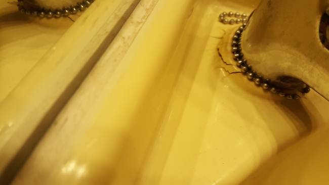

Salve, ho appena ritirato un lavabo nuovo per il bagno, il vecchio era ingiallito e spaccato alla base del rubinetto.
Prima di rimontarlo vorrei rinforzarlo su quel punto, con cosa ? La vetroresina in fogli và bene ?

foglio pvc e collante adatto oppure foglio acciaio inox da mm 1,5 con foro per rubinetto (ovviamente ti devi avvalere di una officina a meno che non sei attrezzato) incollato con bostik o similari. Per sigillare usa silicone trasparente o bianco antimuffa senza eccedere

Grazie della risposta. Però essendosi spaccato il vecchio nella sagomatura che fuoriesce, volevo rinforzare con qualcosa che potessi plasmare su quella sagoma. Per capire meglio allego la foto

se non preclude il montaggio del miscelatore, vai pure di vetroresina.

Ok, grazie. Comprerò il kit vetroresina e silicone bianco.

Io ho avuto lo stesso problema da nuovo sul ecovip. dopo un anno avevo tutto il contorno del miscelatore crepato. Il concessionario me lo cambiò mettendo uno spessore di legno incollato con del silicone a distanza di quasi 10 anni non si è più guastato.
Occhio anche al serraggio. Non conviene chiuderlo forte.
