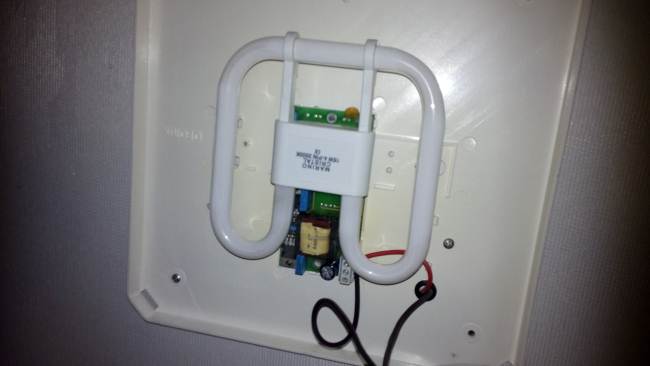

Ho deciso di sostituire la lampada a neon della plafoniera con i led.
Per farvi capire, fino ad ora ho la classica lampada a neon 16W 3500K

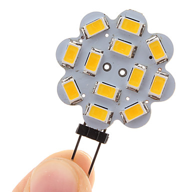

e pensavo di sostituirla con due di questa
QUI dove le ho comprate
Andiamo ai chiarimenti:
dietro il neon c'è un circuito che non so se devo lasciare o togliere (ma a che serve?), e inoltre vi chiedo se le lampadine led che ho comprato vanno bene.
Naturalmente ho anche preso gli attacchi G4 necessari.

sicuramente devi smontare sia il led che il circuito di alimentazione dello stesso, devi montare uno o più zoccoli g4 dentro la plafoniera e collegarli alla 12 volts che arriva li.

Devi togliere il circuito che c'è, serve a trasformare i 12 volt in una tensione molto più alta ed alternata che fà innescare i gas presenti nella lampada al neon.
Togli tutto e collega i led direttamente ai due fili. Tutte le lampade led in parallelo.

Ciao, il lavoro da fare è molto semplice; quel circuito che vedi è per il solo funzionamento del neon, puoi eliminare tutto... lascia i collegamenti per l'interruttore ed ovviamente la piattina rosso/nero (12V).
A quest'ultima colleghi i connettori G4 ed i led wink.

intanto precisiamo che parlando di LED si apre un mondo fatto di tantissimi prodotti differenti per resa e qualità. I prezzi sono bassi per prodotti di qualità imprecisata mentre salgono di parecchio per i marchi più blasonati entrati sul mercato come OSRAM e Samsung.
La lampadina su stampato con attacco G4 della foto di apertura ha tutta l'aria di una comune cinesata da bancarella a poco prezzo, di cui mai nessuno indicherà o certificherà assorbimento, spettro luminoso, angolo di apertura e sopratutto la quantità di Lumen emessi.
Andando per esperienza mi sento di affermare che l'oggetto nella foto di apertura con 12 LED, presumibilmente 5050, non potrà mai fornire più di 200 Lumen. Quindi, con un paio di questi cosini, si immettono in ambiente non più di 400 Lumen.
Fortunatamente il mondo delle lampade fluorescenti è più maturo e più serio e quindi della lampada formato 2D 3500°K brevetto OSRAM sappiamo tutto o quasi.
http://www.farnell.com/datashee...
cercando nel data sheet troviamo che la nostra lampada fornisce 1050 Lumen.
Facciamo il confronto : per avere la stessa illuminazione dobbiamo montare (penso con qualche piccolo problema) ben 5 cinque di quei cosini che alla fine sciuperanno 15 w piuttosto che 16 w.

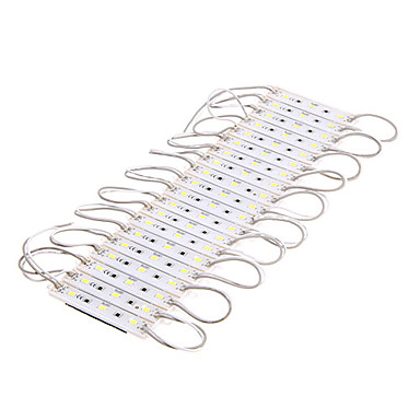

http://www.miniinthebox.com/it/...
Io con questi ci faccio le 2 plafoniere... sono led 5730 ad alta luminosità ( 30W totali per i 20 blocchi da 3 separabili)
Sono 15W a plafoniera, dietro sono autoadesivi..

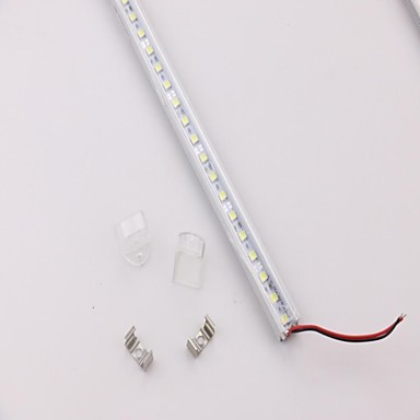

HO preso anche 2 barre in alluminio  da 50CM
da mettere sotto mensola in dinette e sottopensile cucina...
