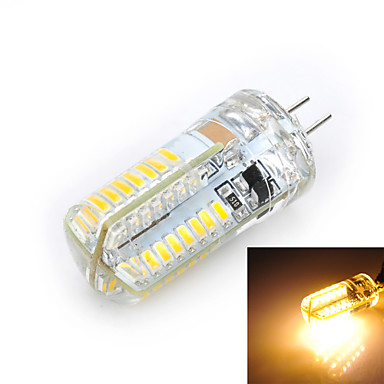

In ciascun portalampada ho poi messo una lampadina led G4 da 12V 3W 48 LEDs SMD 3014 Bianco caldo,
tipo questa:
La luce cho ho ottenuto è bella calda, non puntiforme perchè il vetro opaco della plafoniera la diffonde bene e sotto la plafoniera c'è uno specchio riflettente, ma soprattutto il camper sembra veramente illuminato a giorno. Idem il bagno.
Ed il consumo è passato da 16W a 9W per plafoniera. Quindi nel mio caso ho migliorato sia la resa che il consumo del neon.

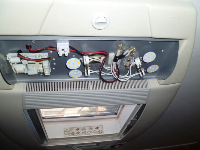

Salve, devo dire che sostituire i neon all'interno e anche le alogene da 10w G4 è stato estremamente semplice ....e la differenza si vede sia in luminosità e sia come consumi. Io dove prima c'erano le alogene 10w è bastato cambiare la lampadina col led dello stesso attacco. Mentre dove c'era il neon da 10w ho solo tolto il neon lasciando la scheda e l'attacco ....e ci ho messo 2 supporti con 4 attacchi per led G4 .....uno spettacolo!!.....il tutto poi coperto dalla protezione originale che ne aumenta l'uniformità della diffusione della luce.
L'unico neon che ho lasciato è quello più lungo , di scarsa utilità , che lo accendiamo solo quando siamo attaccati alla 220v.
Problema diverso è sulla plafoniera esterna dove ho riscontrato più difficoltà nella scelta....e costi.....delle strip led da utilizzare.

faceva una luce fredda da ospedale. Ho quindi tolto la schedina dove si attaccava il neon dalla plafoniera e ho messo in ciascuna una bacchetta in alluminio, dove ho fissato 3 portalampada in ceramica G4 tipo questi: collegati direttamente ai 12V. In ciascun portalampada ho poi messo una lampadina led G4 da 12V 3W 48 LEDs SMD 3014 Bianco caldo, tipo questa: La luce cho ho ottenuto è bella calda, non puntiforme perchè il vetro opaco della plafoniera la diffonde bene e sotto la plafoniera c'è uno specchio riflettente, ma soprattutto il camper sembra veramente illuminato a giorno. Idem il bagno. Ed il consumo è passato da 16W a 9W per plafoniera. Quindi nel mio caso ho migliorato sia la resa che il consumo del neon.
Scusa, mi correggo perchè sono appena andato a guardare sul camper e ricordavo male:
in effetti è ancora meglio! In ogni plafoniera ho messo solo DUE delle lampadine che ho mostrato prima, quindi il consumo è solo di 6W (al posto dei 16w del neon!). E giuro che la luce che fanno è veramente forte.
