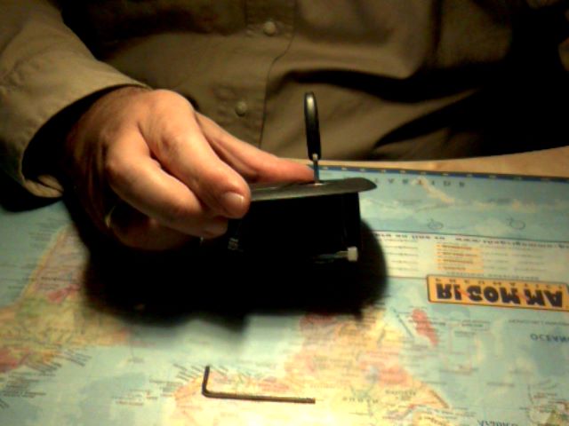

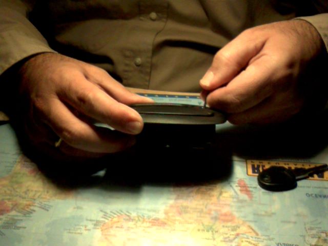

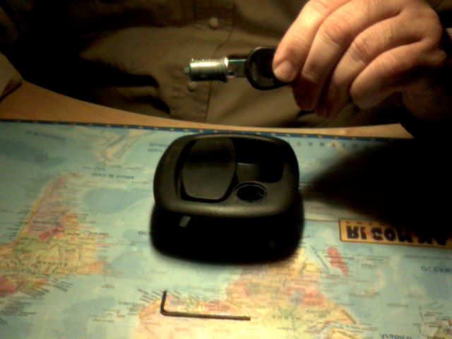

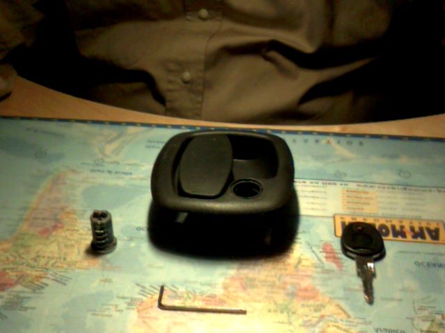

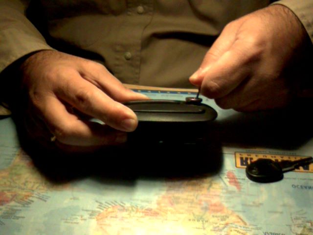

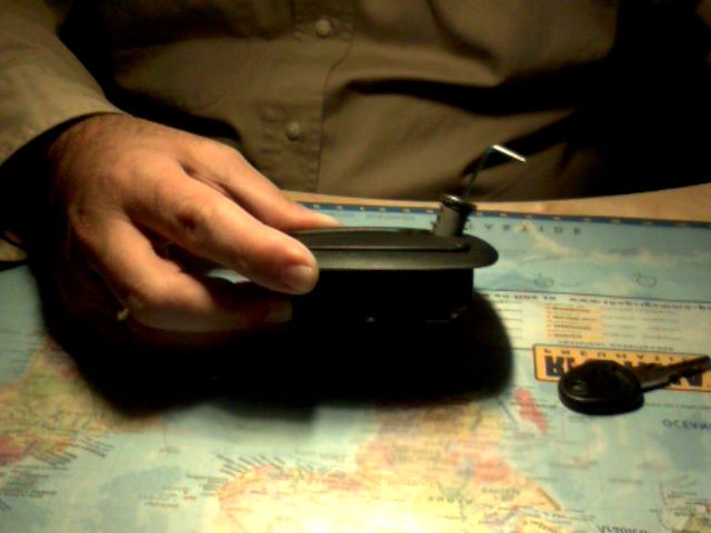

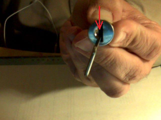

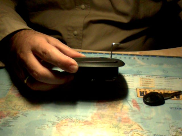

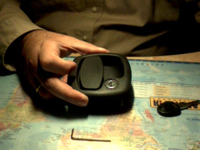

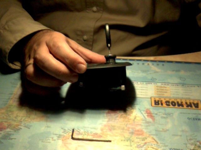

non sono un mago del pc e non ho un profilo You Tube quindi provo con una sequenza di foto
Giuro non sono uno scassinatore ...
non ho il tappo sottomano e ho fatto le foto con una maniglia di ricambio, ma il procedimento è lo lo stesso,
ovviamente la serratura deve essere in posizione di apertura altrimenti la cosa non funziona
Mark74

La sequenza fotografica è perfetta, però non ho capito, anzi non si capisce, che operazione va fatta una volta inserita la brugola all'interno del nottolino.

La sequenza fotografica è perfetta, però non ho capito, anzi non si capisce, che operazione va fatta una volta inserita la brugola all'interno del nottolino. Ho anche io un vecchio tappo ed ho provato a togliere il nottolino
però non sapendo esattamente cosa devo fare quando si inserisce la brugola sta di fatto che ci ho provato per una mezzoretta ed il nottolino non è venuto fuori. Resta inteso che la chiave del tappo è in posizione aperta, come da te indicato, però non esce, quindi chiedo di spiegare che cosa fa fatto esattamente quando si inserisce la brugola? Grazie   Moreno B. alias MorBa ************************************
nulla di particolare,faccio leva inclinando la brugola (o altro ferretto piccolo e rigido) in modo che la punta, appoggiata sul fondo, faccia spostare l'ultima lamella.
Se ingrandisci la foto 2 vedrai che con la chiave inserita tutte le lamelle vanno in pari tranne l'ultima (che tiene il cilindretto dentro la sua sede)
considera che guardando il cilindretto frontalmente tieni la serrandina che si apre verso dx e spingi con la brugola verso il basso
l'ideale sarebbe provare prima con il cilindretto già estratto..
n.b.
so che c'è un altro tipo di cilindretto su cui non si riesce a fare così, ma serve un estrattore
