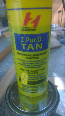

Io nel rifacimento  del mio autocaravan sui listelli ho usato un impregnante ad acqua, lascia  i pori aperti, per la colla, ma protegge da umidità,
Inoltre io quando andrò a rimontare oltre al terostat e sigillante poliuretanico ( sikaflex 521 o simile)  intendo dare una spennellata di impermeabilizzante ( guaina gommosa liquida sul bordo.... ( l'ho usata con successo per travetti in legno infilati in muro umido ed ha una buona tenuta anche su legno)
Semmai dovesse entrare un po' di acqua almeno il legno non l'assorbe.....
LA colla assolutamente una poliuretanica, quelle da "camper" costano uso stonfo ma quelle da falegnameria... molto meno... è la stessa cosa.
Si gonfia leggermente diventando come schiuma e catalizza con umidità...
Io ho la fortuna di averli vicino... 500gr costano 7 euro..
