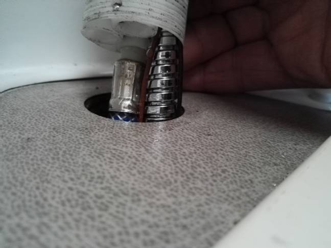

Buongiorno,
devo sostituire il rubinetto con doccetta del bagno perchè gli innesti dove arriva l'acqua perdono e non tengono più.
Non riesco a staccare 1 dei 2 innesti dell'acqua, gli atri 2 si staccano praticamente da soli. :-(
Come devo fare?
allego foto.
Grazie per l'attenzione
Luca

Potrebbe essere stato montato con del sigillante tipo Loctite per prevenire perdite di acqua, alcuni tipi di questo prodotto formano un fissaggio molto resistente non facile da smontare. Pero prima di procedere sarebbe opportuno sapere  dove esattamente c'è la perdita sul tubo in entrata alla valvola oppure nella parte grimpata al tubo costituita dal flessibile ? ciaoo.

Vedendo la foto sembra che il tubo retinato sia stato crimpato sul rubinetto. Credo che gli altri due sono venduti via con il pezzo di tubo in plastica bianco che invece dovrebbe far parte del rubinetto stesso.

non si capisce se il flessibile collegato al miscelatore è quello che collega il flessibile della doccetta e se fosse quello ci deve essere un raccordo che unisce i due flessibili , comunque i 3 flessibili sono innestati al corpo mix a pressione e il quarto flessibile è quello che porta la doccetta collegato a uno dei 3 flessibili , se devi sostituirlo dovrai comunque scollegare i due flessibili collegati all'impianto idrico mentre i due della doccetta anche se rimangono collegati al mix non importa e lo stesso mix poi comunque sfilarlo  , in tutti i casi quei flessibili dovrai sostituirli e potresti anche tagliarli , per il nuovo mix ti consiglio di prenderlo con flessibili che si avvitano sul corpo mix e non incastrati a pressione , se vedo bene quello pare sia un mix con microinterruttore

Buongiorno, devo sostituire il rubinetto con doccetta del bagno perchè gli innesti dove arriva l'acqua perdono e non tengono più. Non riesco a staccare 1 dei 2 innesti dell'acqua, gli atri 2 si staccano praticamente da soli. :-( Come devo fare? allego foto. Grazie per l'attenzione Luca
Grazie per i contributi.
La faccenda è più semplice di quello che appare. l'ho intuito rivedendo la foto.
Nella parte in plastica filettata, c'è un forellino in cui è inserito un perno in inox che va sfilato in modo da liberare le 3 pipette.
Gli oring sembrano a posto ma perde comunque.
Magari riesco a non cambiare il rubinetto.
Grazie ancora.

Se non risolvi prima di buttare il rubinetto potresti tentare di togliere la perdita con del sigillante per giunti del tipo usato in idraulica ( es. Loctite ), ciaoo.
