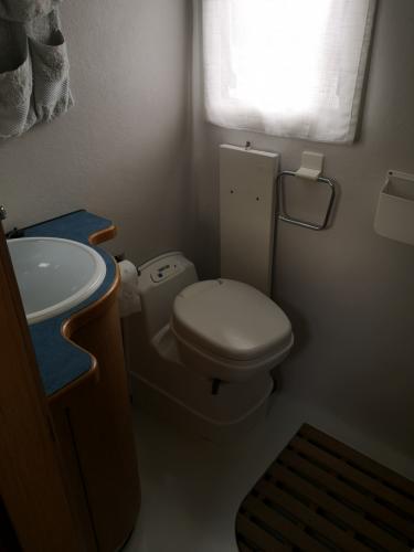

mi sono montato questo, è il Dometic 4110, lo sciaccquone va bene, arriva acqua tutto intorno, forse a Mausone la pompa dell’acqua è debole, io ne ho messo una a 4 pistoncini
questo era il vecchio, un Thetford credo, esternamente non ho toccato niente
