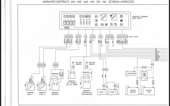

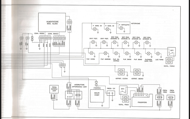

Allego qualche foto dello schema elettrico,a guardare mi sembra un semplice trasformatore con ponte di diodi,senza nessuna cicuiteria "inteligente",
magari Marco dagli un occhiata tu per confermare o smentire .
Angelo 46 ha il mio stesso camper o chi ha un Arca serie M fine anni 90 ,potrebbe dirmi se il suo caricabatterie si comporta in maniera diversa
Gangan
13/01/2006 25441
Inserito il 09/01/2016 alle: 18:54:04
Confermo il tuo dubbio... togli il 220 a quel "coso" (pigiatore incontrollato di corrente che infatti viene descritto come "alimentatore" e non "caricabatterie") e metti un caricabatterie serio a parte, ignorando la circuiteria attuale.
