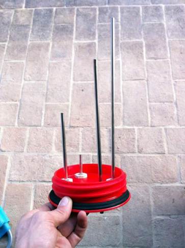

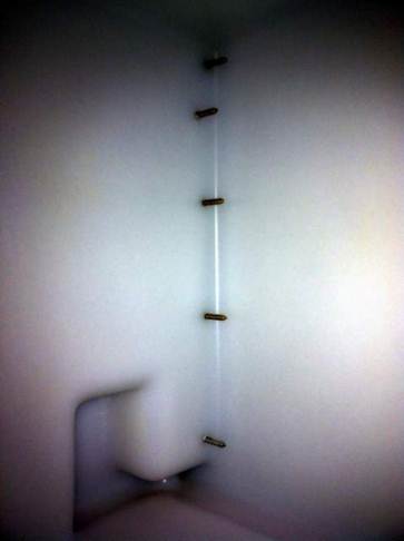

Io ho risolto definitivamente...
Da così:
A così:
Mi è cambiata la vita in camper laughlaughlaugh
Scherzi a parte, se ti interessa leggi questo topic da me aperto proprio sulla questione:
https://forum.camperonline.it/topic/Sostituzione-sonda-serbatoio-acqua-potabile_204146?ARCHIVE=true&SearchTerms=camperistadoc
Ciaosmiley
