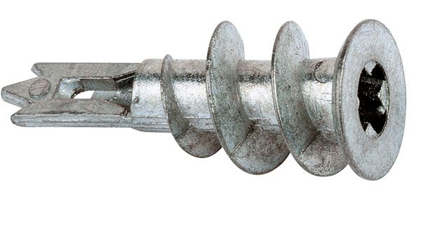

bruno intendi qualche cosa tipo questa?
la descrizione dice..... " Tassello autofilettante in metallo per applicazioni su pannelli e lastre in cartongesso. Vantaggi: l’installazione viene eseguita con un normale inserto per avvitatore, nessuna perforazione preliminare, la ridotta lunghezza del fissaggio si traduce in una riduzione dello spazio necessario sul retro del pannello, adatto per viti legno, autofilettanti o truciolari con diametri da 4,0 a 5,0 mm."

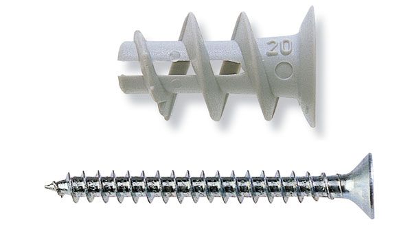

Altrimenti in plastica...
"Tassello in nylon completo dell’apposito accessorio di montaggio GKW che permette l’installazione in tempi molto rapidi e senza l’utilizzo di ulteriori utensili. Vantaggi: adatto per pareti in cartongesso a rivestimento singolo o doppio e cartongesso con materiale di isolamento sul retro, l’attrezzo per l’installazione è incluso in ogni confezione, nessuna perforazione preliminare è richiesta per pannelli con spessore fino a 15 mm, la ridotta lunghezza del fissaggio si traduce in una riduzione dello spazio necessario sul retro del pannello, adatto per viti legno, autofilettanti o truciolari con diametri da 4,0 a 5,0 mm."

Dunque, non vorrei dare notizie false o tendenziose. Fra i due tasselli credo che quello in plastica sia meglio, però lo userei unicamente come ultima ratio, ovvero se proprio non si può fare altrimenti. Ti dirò, facendo mente locale, che in effetti, almeno vent'anni fa, avevo messo una mensola pieghevole non esattamente con questo supporto ma saettata in medesima maniera, sul mio vecchio Clipper. Si era resa necessaria per la scarsità di piani di appoggio e ci posavo al massimo un paio di piatti ed un bicchiere, però serviva. Ora che, leggendo, mi ci avete fatto pensare, in effetti non ho messo nessun tassello, ho picchiettato la parete in prossimità dell'installazione (esattamente come consigliato da altri) finchè non ho sentito rumore di pieno (è semplice, non ci si può sbagliare) e lì ho fissato con viti autofilettanti. A ben riflettere, i camper sono tenuti insieme da colla e autofilettanti che il bravo camperista dovrebbe ripassare ogni anno dandogli una piccola stretta.
