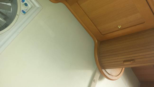

Inserito il 14/07/2016 alle: 14:10:21
le fotole  ho scattate adesso...anche se    si vede poco il pvc che riveste il compensato è ben teso...!!!
Stasera mettero altre foto e vi farò vedere come si trasforma! !

Inserito il 14/07/2016 alle: 20:04:13
In risposta al messaggio di vixraf del 14/07/2016 alle 14:10:21
le fotole  ho scattate adesso...anche se    si vede poco il pvc che riveste il compensato è ben teso...!!! Stasera mettero altre foto e vi farò vedere come si trasforma! !
Manca la foto col problema, ma quando dici che é molle intendi che é molle il compensato?

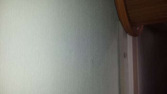

Inserito il 15/07/2016 alle: 00:22:32
...questa foto è stata scattata stasera ...non rende molto  ma se si guarda attntamente è  leggermente ondulato

Inserito il 15/07/2016 alle: 12:04:15
In risposta al messaggio di vixraf del 15/07/2016 alle 00:22:32
Qualcosa si vede ma quando dici molle è come se fosse bagnato?

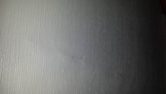

Inserito il 15/07/2016 alle: 13:16:40

Inserito il 15/07/2016 alle: 13:22:49
In risposta al messaggio di Grinza del 15/07/2016 alle 12:04:15
Qualcosa si vede ma quando dici molle è come se fosse bagnato? sopra il tetto, in quel punto, cosa hai? Com’è stupido colui che cerca di rimediare all’odio degli occhi con il sorriso delle labbra.
Non è bagnato. ..come si vede dalle foto ho fatto delle ccole incisioni per verificare se il legno fosse annerito a causa di un infiltrazione invece è giallo!!
in corrispondenza sul tetto ci sta una fascia di alluminioche attraveraattraverail tetto!
se ci fosse stata  un infiltrazione  la  soffitta dovrebbe rimnere invariata.. o no?
