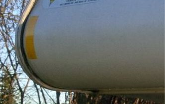

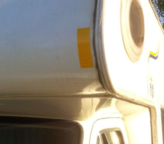

Inserito il 18/01/2016 alle: 08:39:54
Grazie a tutti dei pareri
Giusto per capire di cosa parliamo, ieri ho potuto fare 2 foto
gio_miller
18/10/2009 6791
Inserito il 18/01/2016 alle: 20:57:14
c'è un motivo valido perchè le hai messe di differente dimensione?
giomiller
giomiller
12/09/2014 1965
Inserito il 19/01/2016 alle: 08:35:32
Sinceramente le ho messe nel punto piu' sporgente della mansarda cercando di non esagerare troppo..perché?

Inserito il 19/01/2016 alle: 20:06:40
in genere le mansarde hanno due luci di ingombro ai due lati che già di per sè svolgono un egregio lavoro nel definire alla vista notturna le dimensioni laterali del mezzo;
questo per dire che trovo superfluo un lavoro del genere, ammesso che non sia vietato nella forma o nel colore o nelle dimensioni.
a parte ciò trovo che sia esteticamente un pò troppo kitch.
ma ognuno ha i suoi gusti, e... a ogni scarrafone è bella a' mamma soia.

Inserito il 20/01/2016 alle: 08:22:33
Buongiorno
il mio camper ha le luci di ingombro solo dietro, davanti no (è un camperino di 10 anni....magari su quelli recenti è scontato che ci siano)
Sicuramente sono un po' "kitsch" , lo capisco...pero' se mi aiutano a essere piu' visibile meglio essere un "kitsch" che avere altri problemi...wink
