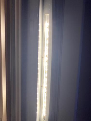

Buongiorno a tutti,

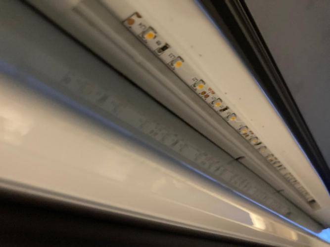

mi sono accorto che (non so dove e quando esattamente), ho perduto la copertura "trasparente" della striscia led della lampada esterna che illumina l'ingresso al camper (vedi foto).
L'officina autorizzata prima della chiusura di agosto mi ha detto che va ordinata la lampada intera (103 eur) poiché non viene fornito il pezzo mancante.
Ora, anche nel caso volessi sostituirla, non riuscirei prima di partire per un viaggio di 15gg.
Avete suggerimenti per una sistemazione definitiva alternativa o anche "temporanea"? Secondo voi é un problema se viaggio per un po' senza? Mi pongo il problema soprattutto in caso di pioggia... (vero che é coperta, ma anche solo con l'aria andando, potrebbe risalire fino a toccare i led). E perdonatemi se fosse una pippa mentale!
Grazie in anticipo.
Pierigno

Se non è in tensione, non succede nulla, al massimo può solo accendersi senza usare il suo interruttore
E se lasciata all'acqua per mesi, potrebbero ossidarsi i contatti

Se non è in tensione, non succede nulla, al massimo può solo accendersi senza usare il suo interruttore E se lasciata all'acqua per mesi, potrebbero ossidarsi i contatti
Capisco quello che vuoi dire ma non sono convinto.
Alla striscia arrivano il + e il - del 12v
Se il circuito è aperto e l'acqua li mette in contatto non importa, ma se chiudi va in corto.
Quindi per stare in sicurezza andrebbe isolata.
Tuttavia non credo che una copertura di plastica la possa rendere IPqualcosa.
Non ho capito se è di serie o messa dopo, ma non è una striscia adatta per uso esterno.

dalla foto, sembra che quei led non sono ip67, non sono protetti contro le intemperie, metti almeno del nastro trasparente

Capisco quello che vuoi dire ma non sono convinto.  Alla striscia arrivano il + e il - del 12v Se il circuito è aperto e l'acqua li mette in contatto non importa, ma se chiudi va in corto.  Quindi per stare in sicurezza
andrebbe isolata.  Tuttavia non credo che una copertura di plastica la possa rendere IPqualcosa.  Non ho capito se è di serie o messa dopo, ma non è una striscia adatta per uso esterno.
La lampada é l'originale di fabbrica. Metterò sicuramente un nastro per esterno trasparente per il viaggio.
In alterantiva pensavo di mettere della guaina da esterni per led e poi siliconare il contorno con un paio di buchini in mezzo per evitare ristagno di umidità...

La lampada é l'originale di fabbrica. Metterò sicuramente un nastro per esterno trasparente per il viaggio. In alterantiva pensavo di mettere della guaina da esterni per led e poi siliconare il contorno con un paio di buchini in mezzo per evitare ristagno di umidità...
Quanto e' lunga quella striscia? Magari puoi sostituirla tutta con una di queste o una simile, già ricoperte di resina per esterno.
https://amzn.eu/d/j1l2FOB

Quanto e' lunga quella striscia? Magari puoi sostituirla tutta con una di queste o una simile, già ricoperte di resina per esterno. Ciro.
Infatti è quello che farei io. Cambiarla con una stagna e magari ci scappa anche la dimmerabilitáwink

grazie per i consigli... prima della partenza sicuro non riesco a sostituirla, quindi tamponerò. Poi valuterò se cambiare tutto il pezzo (e tenere quella vecchia di scorta con gli accorgimenti suggeriti, oppure tenere quella vecchia e provare come suggerito.
Siccome non sono molto "pratico" di queste cose non vorrei fare peggio...
