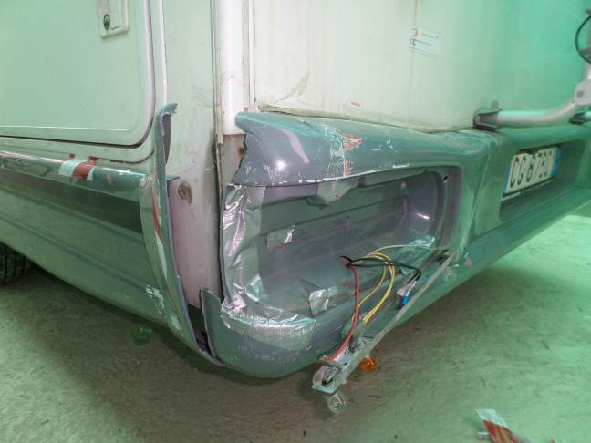

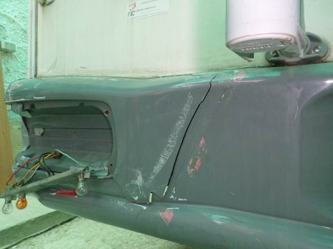

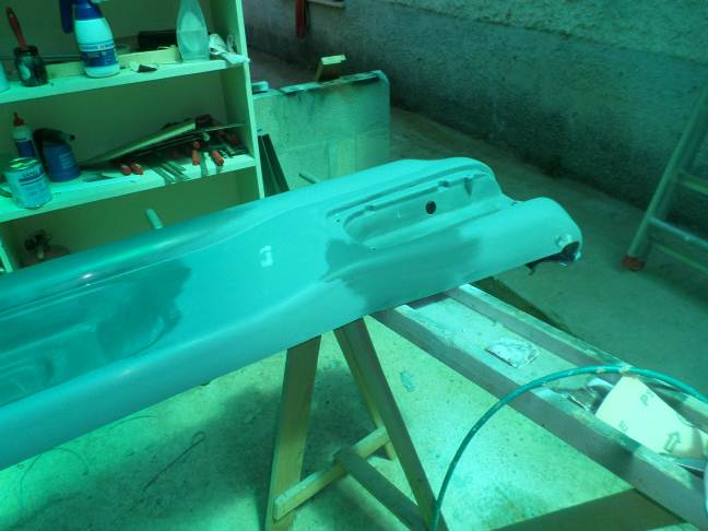

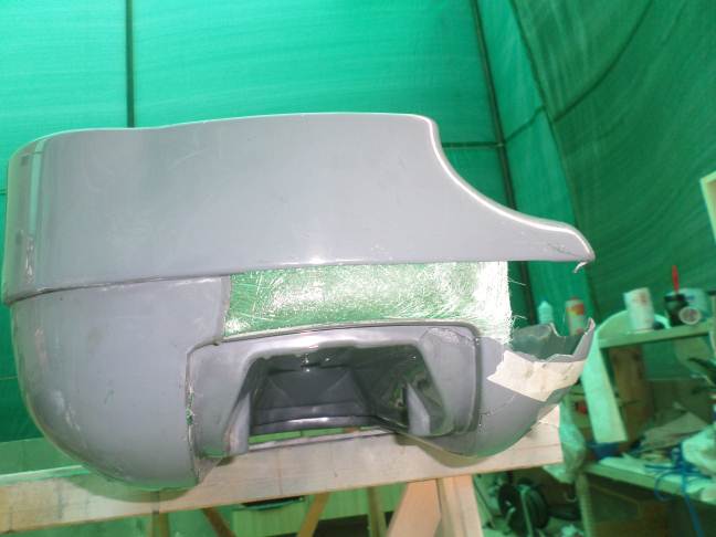

Sto sistemando il paraurti con la vetroresina. Volevo sapere se esiste uno stucco tipo quello dei carrozzieri per rendere più liscia possibile la superficie che poi andrò a verniciare?  Grazie
