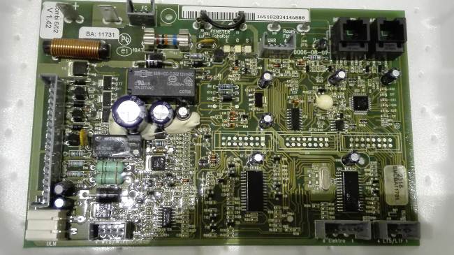

Ciao, la stufa combi non si accende, sul seletore temperatura nessuna luce access buoi totale, cambiato fusibile schda da 10 ,controllato fusibile stfa e ok cellula lauka qulcuno sa dirmi cosa puo essere? Cambiato pure il.selettore temperatura ma niente il.mio dubbio.e il cavo tipo telefono che va dalla schda al seletore. Solo che adesso sono in area sosta collegato alla 220.  grazie  scusa gli errori sto scrivendo con.il cell...

controlla se alla scheda madre arriva tensione , controlla anche che sulla centralina display non sia stata inserita involontariamente la funzione di accensione/spegnimento temporizzati

Ciao Mario ,soero propio il.intervento ti zeguo sempre,allora da display la accensione e disativata,corrente ala scheme arriva, leggo.I seguenti lampeggi errori_,B,B,I,B,I,I,I,B. Controlato fusibile dietro il sedile passegero da 10 e ok.

purtroppo non conosco la sequenza di errori segnalata dai led e con la C6 non ho molta confidenza , tuttavia azzardo una diagnosi che sarebbe quella di controllare il connettore in scheda del comando remoto , a volte basta solo scollegarlo e ricollegarlo poi resettare la stufa togliendo alimentazione per qualche secondo , prendi questo suggerimento con le pinze e ti auguro di risolvere

Ciao, ancora non risolto domani porto la scheda x una diagnosi?  cosa puo costare na scheda nuova combi 6002 ?

Grazie Rudy , si ho gurdato il sito si buoni i prezzi! ma o un dubbio muovendo la scheda con la mano sento un rumore interno come se si fosse staccato qualcosa dentro hai condensatori tipo scatola nera?

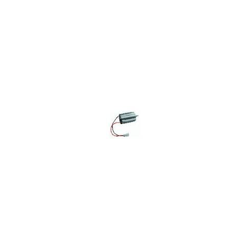

Ciao,  Grazie x i consigli, dopo varie yesprove non era la scheda ma il motorino ricircolo aria calda.

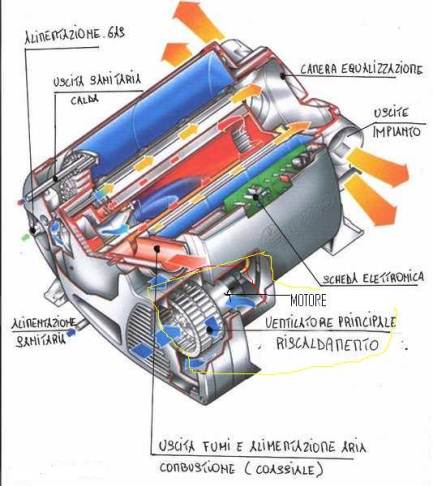

L'importante è arrivarci a capo.
Quindi, per capire bene, il motorno che spinge l'aria nelle tubazioni o quello che pressurizza il bruciatore?

Ciao, esattamente quello che spinge l' aria nelle tubazioni.wink
