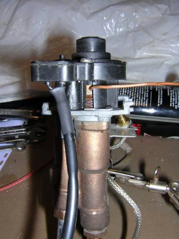

Questo coso qui,
dove entra il cavo in rame
che cosa sto facendo? niente, ma lo sto facendo molto bene

la dentro non c'è nulla da oliare e se si fosse starata bisogna sostituirla , dopo oltre 15 anni di stufa credo sia dovuto un controllo eseguito da mani competenti e responsabili , quello che vorresti oliare e la parte contenete il fluido diatermico contenuto anche nel bulbo e suo tubicino capillare , oliandola non risolverai nulla anzi quell'olio sarà un eccellente aggrappante per polvere e quant'altro , ok per la prova con un altro riduttore ma l'olio utilizzalo dove e quando serve  wink

Grazie Mario,finalmente ho capito, forse, come funziona il bulbo, quello che io chiamo cavo in realtà e' un tubo contenente un liquido che espandersi e ritirandosi provoca l'apertura e la chiusura della valvola del bruciatore,devo controllare bene che non abbia ostruzioni o pieghe, prima provo con il regolatore nuovo e se ancora non scalda faccio cambiare il bulbo, premetto che negli ultimi due anni l'ho sempre portata a fare pulire e controllare, salvo poi smontare io le due ventole e togliendo non vi dico quanta lanuggine, lavoro che il concessionario non aveva fatto...
Non lubrifico niente allora, do nuovamente una pulita da quelle parti e vi farò sapere.

esatto , nel bulbo e suo tubicino capillare c'è un fluido che al variare della temperatura si espande o si ritira , quella escursione serve per gestire la valvola gas , purtroppo il solo bulbo e suo capillare non sono sostituibili a se stante ma essendo un corpo unico con la valvola gas ti daranno il completo , costo del ricambio circa 120 euro
non lubrificare e tieni pulita la valvola gas poi fai la prova con un altro riduttore , prima di sostituire tutta la valvola fai anche la prova di staccare quanto basta il bulbo per immergerlo in un bicchiere di acqua fredda e fai funzionare la stufa con il bulbo in acqua , non è pericoloso e non succede nulla , perderai momentaneamente le regolazione sulla valvola gas o meglio finche il bulbo è in acqua fredda la regolazione sarà sballata e in quel frangente la stufa funzionerà sulla sua max potenza ma ti assicuro che non succede nulla e sopratutto non è pericoloso

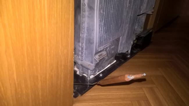

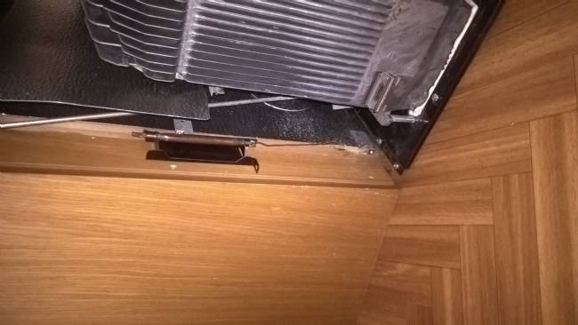

temperatura esterna 7 gradi, accendo la stufa e parte fino a raggiungere la temperatura interna di 10 gradi poi la stufa si spegne, quindi non è il duocontrol che non funziona, tocco l'alloggiamento del bulbo e scotta, allora lo estraggo e  lo posiziono volante
proprio nel senso che vola.....e...miracolo la stufa funziona come dovrebbe una 5002,  con accensioni e spegnimenti regolari, dato però che non posso lasciare così il tutto  posiziono il contenitore e il bulbo sul fianco dell'alloggiamento
in posizione più riparata dal calore e in breve tempo raggiungo i 22 gradi con impostata la manopola sul 7, un grazie a tutti quelli che mi hanno dato consigli.

ok perfetto fa piacere sapere che stai risolvendo , ti consiglierei di abbassare il bulbo da dove lo hai posizionato di qualche centimetro più in basso ma lascialo come lo hai messo in verticale , quando metterai il pannello frontale controlla che da sotto ci sia sufficiente spazio per far circolare aria verso il corpo stufa e bulbo , controlla anche la corretta aspirazione di aria comburente dal sotto pianale e il terminale di scarico a tetto , ora che hai capito il sistema trovare la posizione giusta del bulbo è una fesseria ma la moglie non deve vedere laugh
