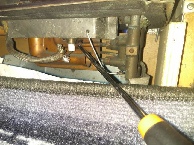

ok ho smontato tutto, ora vedo anche il tubicino ramato piccolo, da li escono le fiamme, come mai?

Le fiamme escono dove punto il giravite

 la causa della fiamma che esce dal foro venturi è causata dalla parziale o totale otturazione dell'ugello pilota , francamente non me la sento di consigliarti cosa e come fare ma sicuramente arriverà in soccorso qualche volontario ma fai molta attenzione a quello che farai , non è un lavoro complicato e in poco tempo si risolve ma dovrebbero operare mani esperte , potresti farlo anche da tè ma devi essere ben supportato , non volermene ma per la tua e altrui sicurezza io mi astengo limitandomi a queste poche righe

ok ho risolto, nel caso qualcuno abbia lo stesso problema sono 5 minuti di lavoro, smontate tutto e soffiate per bene in tutti i tubicini e raccordi che trovate, in uno sotto la regolazione del gas cera un po di olio, soffiato con il compressore e rimontato, partita al primo colpo ;)
